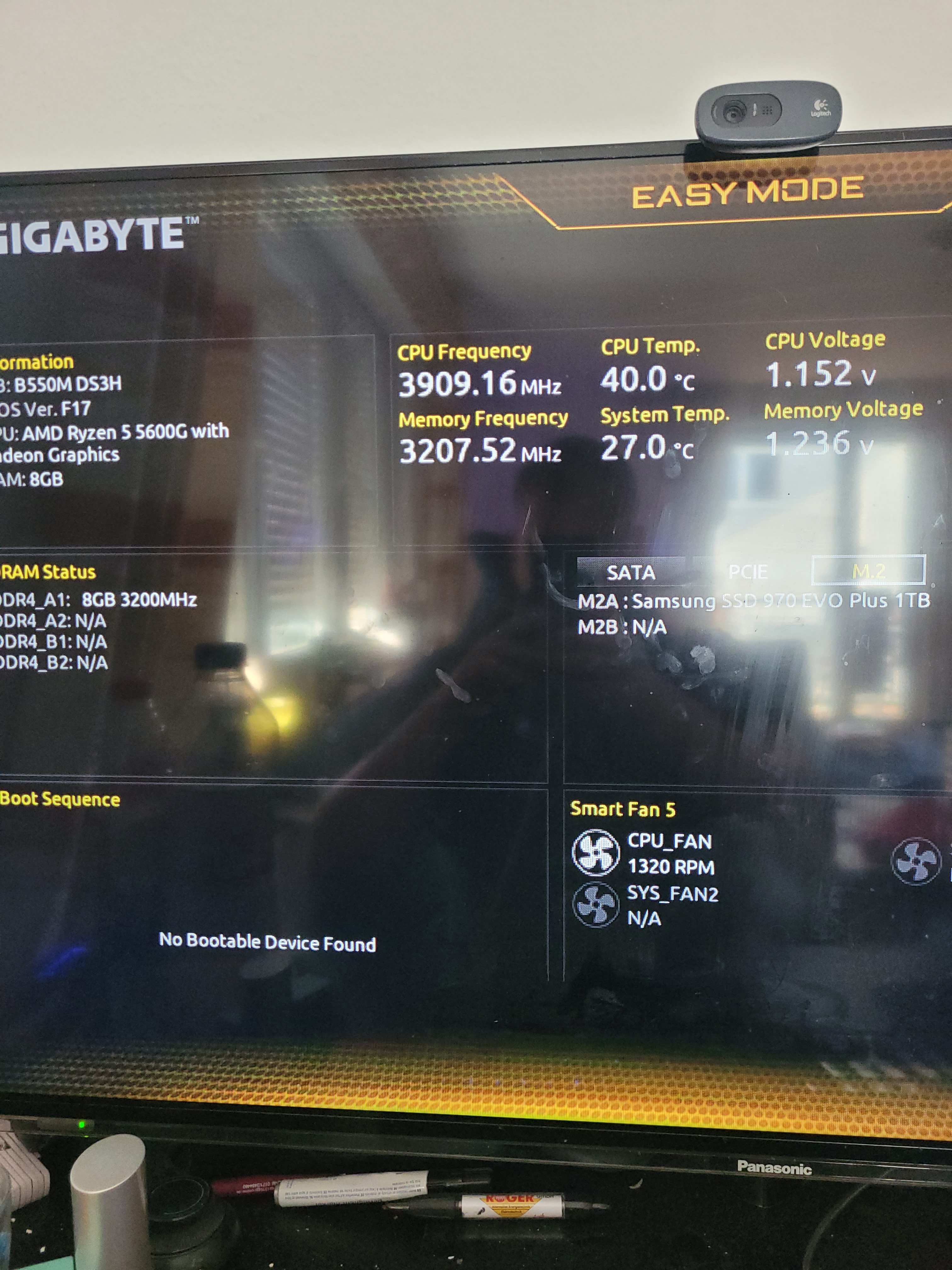

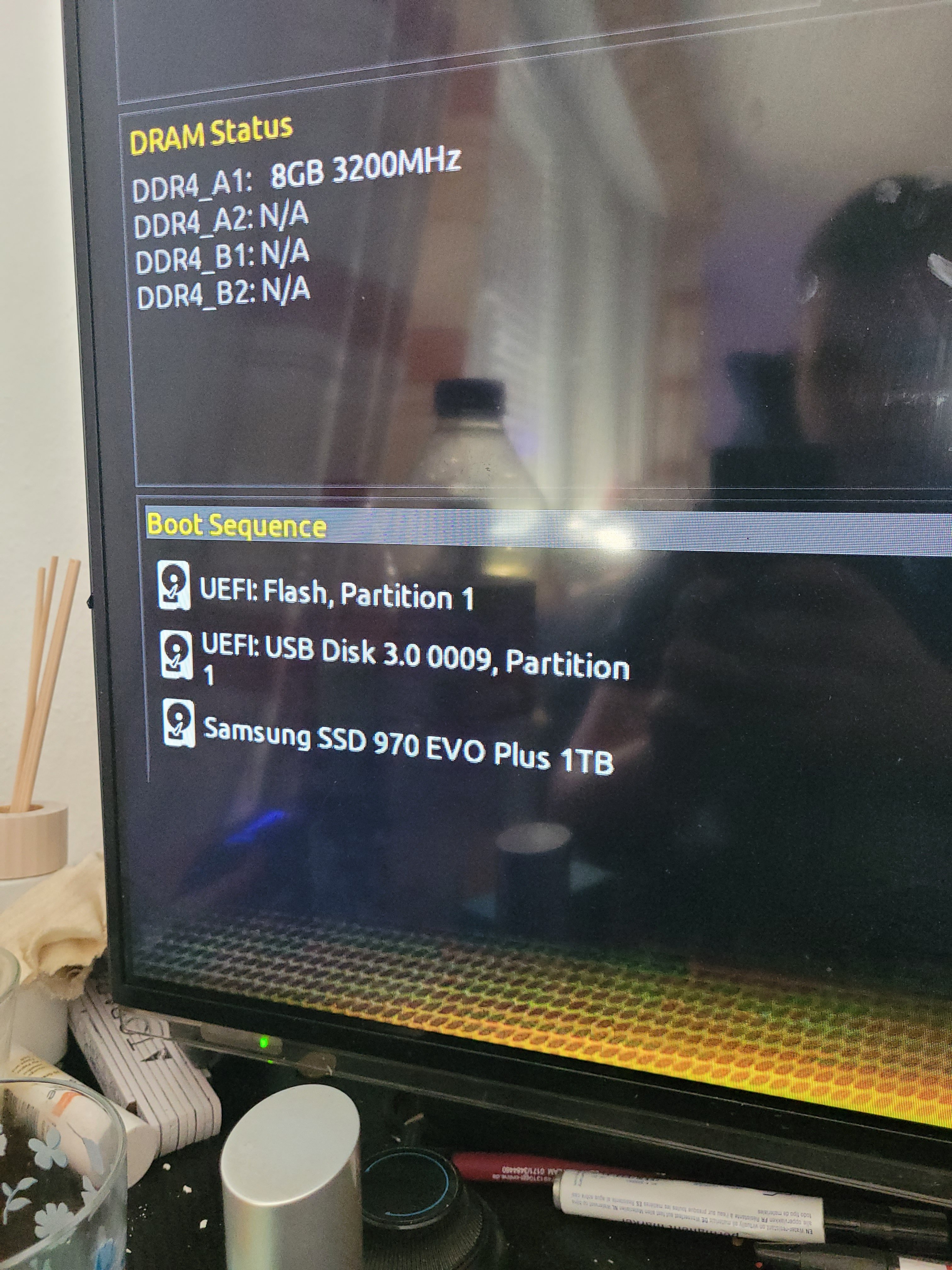

Kein bootfähiges Gerät gefunden. Dann wird das mit dem Start nichts. Mach mal ein Biosreset, falls noch nicht geschehen.
Anhand der Screens kann man doch erkennen, das er scheinbar die erste Patition nicht gelöscht hat.

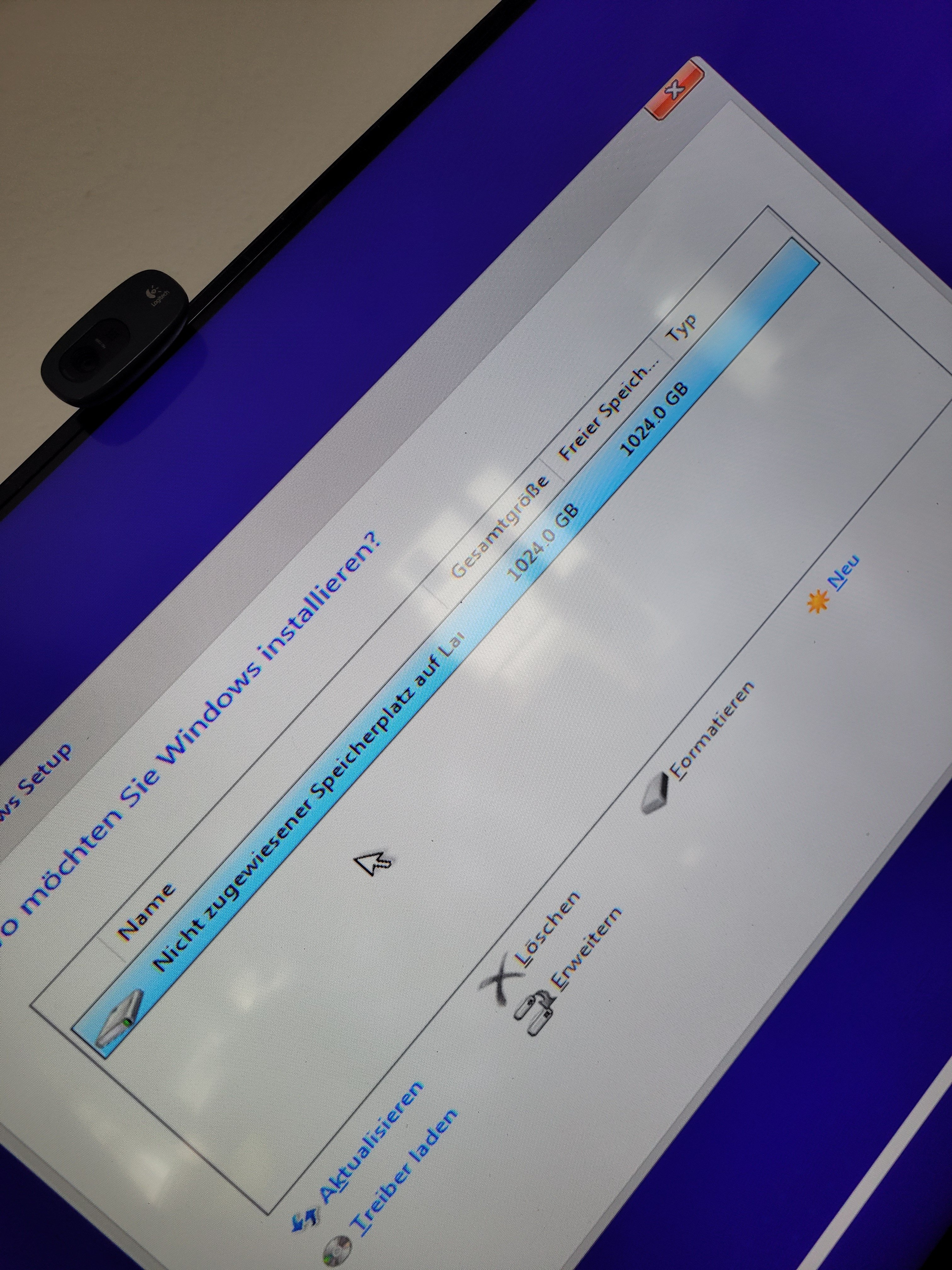

Du musst ALLE Partitionen beim installieren löschen, da darf bevor du weiter klickst nur "Unzugeordneter Speicherplatz" stehen.
Die MSR Partition ist nicht am Anfang der Platte, deswegen findet er den Bootmanager nicht.
Auch ist die MSR Parition zu klein, kann es sein das du ggf. den Stick nicht im UEFI Modus bootest?

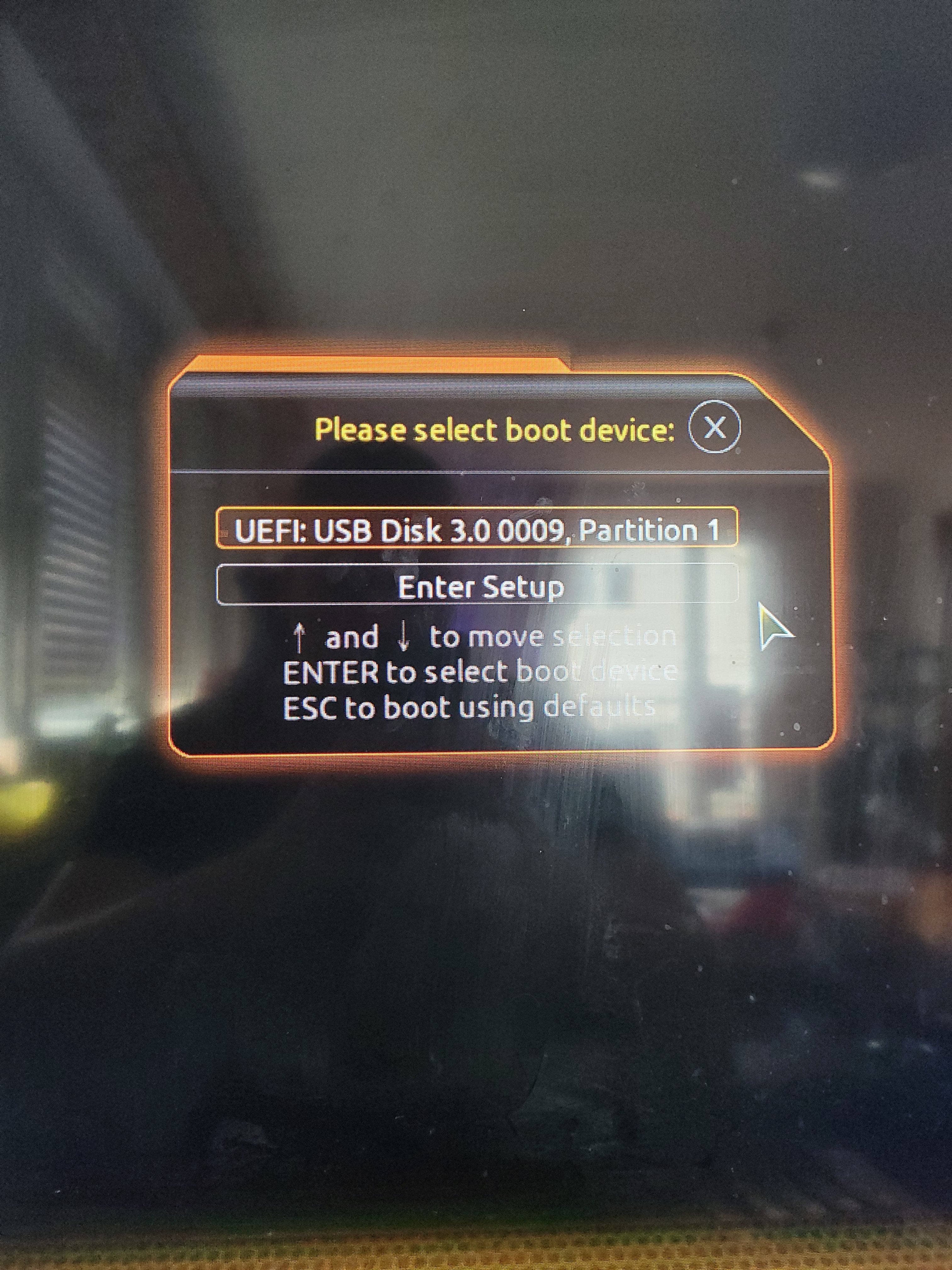

Zeig mal bitte den Eintrag des USB Sticks im Bootmanager bevor die die Installation startest.
Okay ich habe jetzt alle gelöscht und installiere nocheinmalMojo1987 schrieb:Anhand der Screens kann man doch erkennen, das er scheinbar die erste Patition nicht gelöscht hat.

Er hatte alle gelöscht, nachgefragt und dann gings "Weiter".Mojo1987 schrieb:Anhand der Screens kann man doch erkennen, das er scheinbar die erste Patition nicht gelöscht hat.

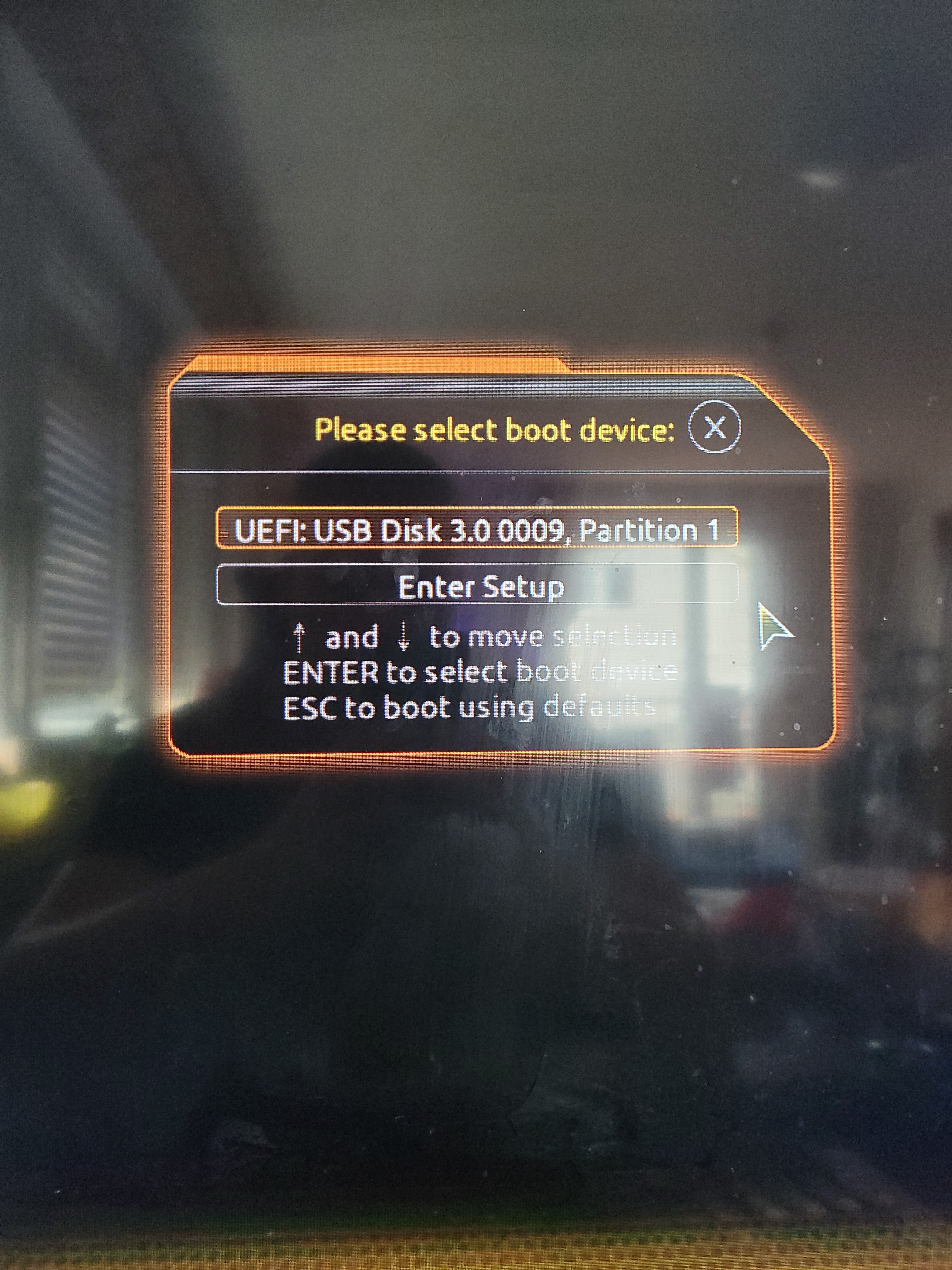

Ja, so ist es richtig für die Auswahl des Setup Sticks.jojoyolo schrieb:So starten
Nein, die hat keine Macke.jojoyolo schrieb:So jetzt ganz lustig

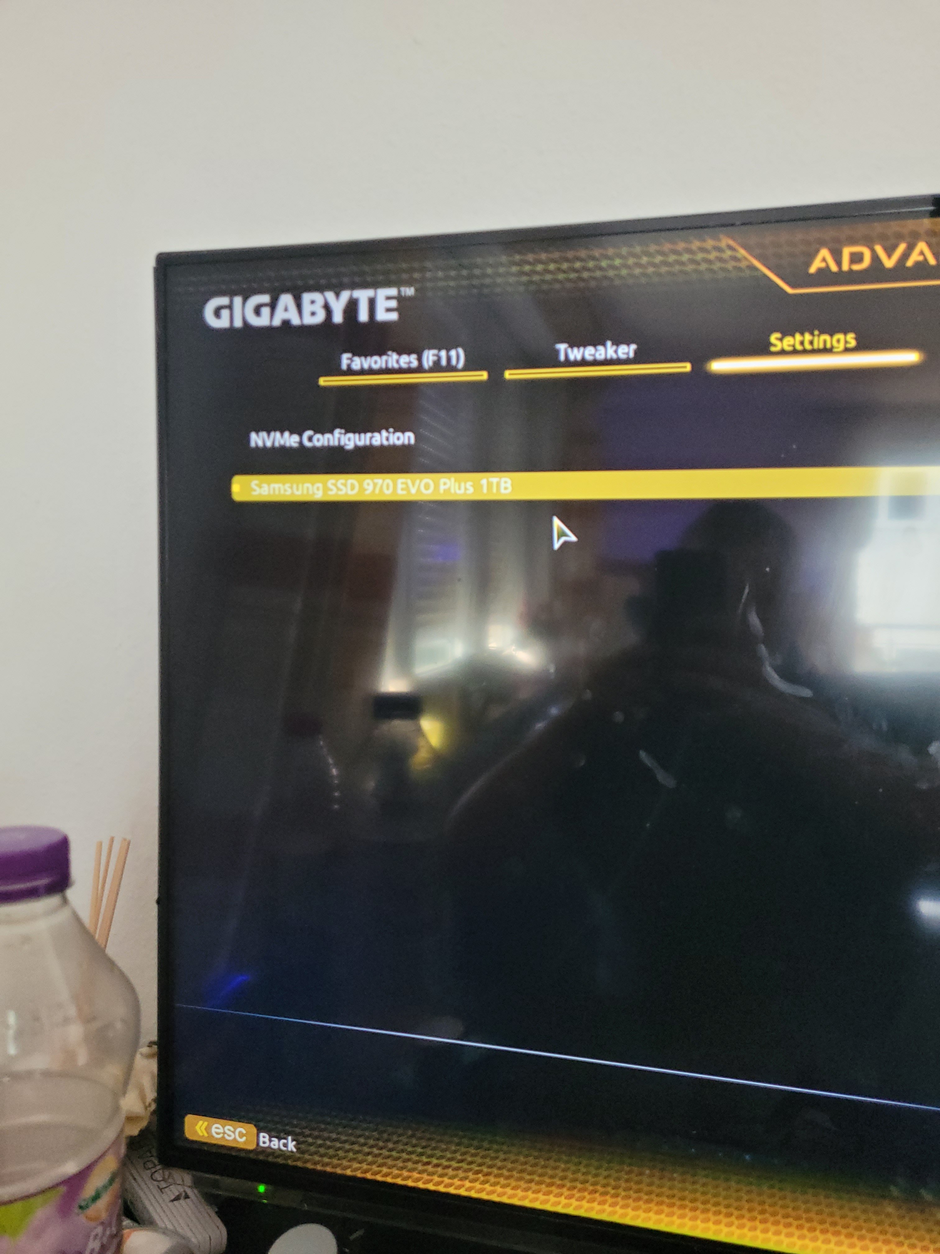

Habe BIOS ge flasht jetzt wird alles wieder angezeigt
Kanne es sein das die Version ein macken hat?
Durch das BIOS Updaten werden aber auch die BIOS Setup Defaults geladen.
Ein BIOS Reset (CmosClear) hätte wohl auch gereicht.

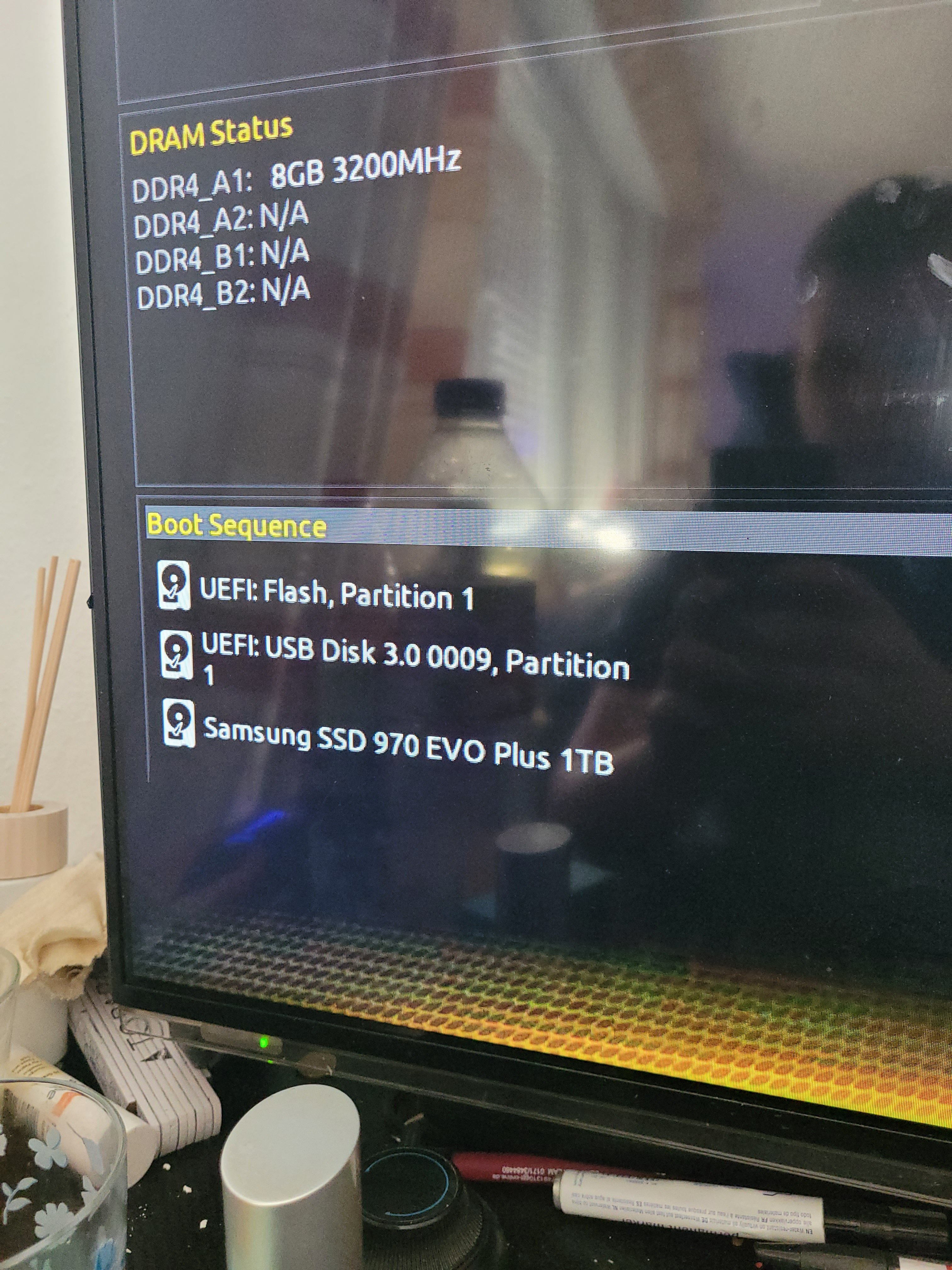

Windows Boot Manager sehe zwar immer noch keinen aber immerhin die NVMe nun.

Okay so mache ich es und den Stick raus ziehen sobald die 10 Sekunden laufen?TP555 schrieb:@jojoyolo
Jetzt nochmal Windows neu installieren , die Samsung 970 , muss nach dem Ersten neustart dann als Windows Boot Manager erscheinen bzw. wird das im Bios automatisch so erzwungen , die Geräte name bleibt nur bei einer Legacy Windows installation bestehen !
