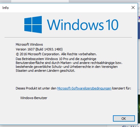

also meine Installations Win10 DVD einfach starten?
Das ist dann die Reparatur?
re
Du bist noch auf Windows 10 "1607 (Anniversary Update, Juli 2016)" und diese alte Version hat auch wohl deine DVD.
Lade dir erstmal die aktuelle Version von Windows 10.
Kann sein das Online ein Upgrade auf die 1803 nicht geht und zuerst die 1703 kommt.
Überlege dir ob du vllt nicht eine Neuinstallation machen willst mit der aktuellen 1803.
Reaktionen: Terrier
Probier es aus aber mit der aktuellen Version wenn das geht.
Wer weiß wie zerschossen dein Windows ist mittlerweile durch die vielen Versuche
und das abrechen dieser und das mehrfach nicht Ordnungsgemäße Herunterfahren.
Und in deinem Startpost sieht es aus als wäre Windows auf Laufwerk H: aber eigtl.
ist und gehört Windows auf ein Laufwerk C: .
Versuchs es einfach mal.

das Problem scheint wohl nur zu sein, daß die Einstellungen und Programme wohl gelöscht werden wenn man eine aktuelle Version inplaced. Nur bei gleicher Version werden diese nicht gelöscht?
das "H" kam daher weil ich eine Win7 Master Platte abgeklemmt hatte weil ich nicht wollte daß die Reparatur mir da noch rein haut...
@telex
Wenn im Windows-Setup die In-Place-Upgrade-Option "Apps und Dateien behalten" (heißt so oder so ähnlich) nicht zur Verfügung steht, dann führe über Windows PE (vom Installationsmedium booten) doch gleich eine Clean-Install durch, danach kannst du wirklich sicher sein, dass alles malwarefrei und intakt ist.
Das Problem mit der Windows Update-Suche wird wahrscheinlich daran liegen, dass deine Version 1607 für Privatanwender nicht mehr versorgt wird und du die Patches manuell einspielen müsstest. Ich verstehe sowieso nicht, dass dir Windows nach der langen Zeit noch kein In-Place-Upgrade auf die Versionen 1703, 1709 oder das aktuelle 1803 aufgezwungen hat, da kann also irgendetwas nicht stimmen?! :confused_alt:
