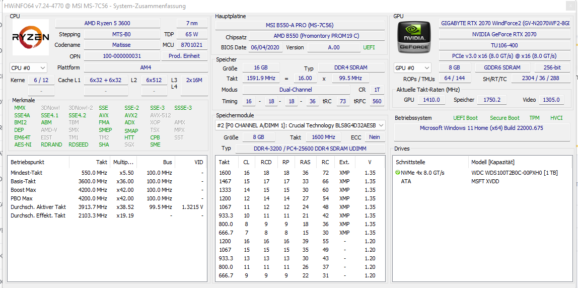

Bitte mal eine Screenshot der Zusammenfassung von HWiNFO posten.
Hier könnte man z.B. ob das BIOS aktuell oder der RAM richtig konfiguriert ist.

Passt das so? Nein, bis auf den GeForce Treiber sind diese von Win selbst installiert.

Die BIOS-Version scheint noch die erste zu sein, die es für das Board gab, hier würde ich nach Möglichkeit eine aktuelle Version installieren, das könnte einige Fehler ausbügeln.
Anschließend die genannten Treiber von Hand installieren, den AMD-Chipsatztreiber bei AMD oder bei Computerbase im Downloadbereich ziehen, Audio- und Netzwerktreiber gibt bei MSI im Supportbereich zu deinem Mainboard.
