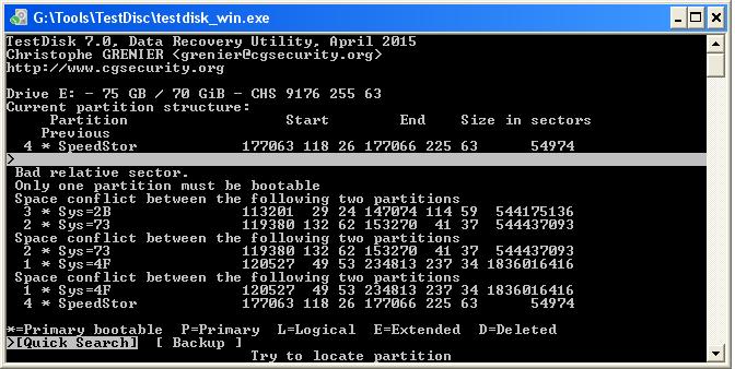

Ich konnte über die CMD der Windows-DVD feststellen, dass es diese Datei "ntoskrnl.exe" im System32-Ordner offenbar gar nicht gibt. Einen Screenshot von Testdisk nach der Analyse habe ich angehängt, es sieht nicht gut aus.
Kann man das noch irgendwie retten oder RIP? Würde mich über eure Hilfe freuen.

Anstatt Testdisk einzusetzen waere eventuell ein CHKDSK /F /R zielfuehrender.

Lt. Testdisk zerstörte Geometrie der derzeit erkannten Partitionen.
Reste der Einträge weisen auf ehemaligen Einsatz als externe Platte hin.
Was das Dateiformat 73, 4F u. 2B bedeuten, kannst du selbst ergoogeln.
Platte mit dem Diagnoseprog des Herstellers einer Komplettanalyse unterziehen. Vom Result hängt weiterer Einsatz ab.

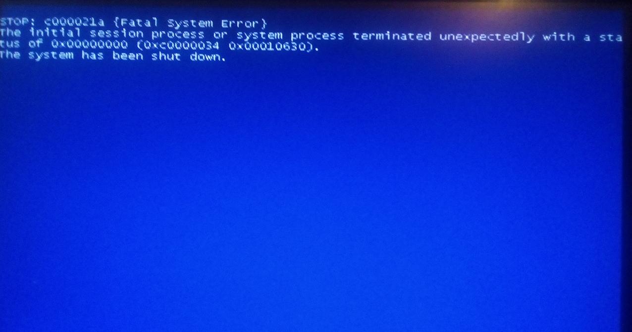

Ich habe die fehlenden Dateien (ksecdd.sys,cng.sys...) von der Windows-DVD rüberkopiert... Jetzt tritt ein Bluescreen mit der Beschreibung "STOP c000021a {Fatal System Error} bzw. vereinzelt STOP: 0x000000F4 auf "siehe Foto". sfc /scannow funktioniert von der DVD irgendwie nicht.

Das duerfte nun wohl dem System den Rest gegeben haben.
Hattest Du die Platte/Partitionen schon geprueft wie vorgeschlagen?
Ich persoenlich wuerde, die Kiste Fremd-Booten, eventuell noch nicht gesicherte Daten retten, neue Platte besorgen, einbauen, W7 frischinstallieren, gesicherte Daten zurueck bringen.
