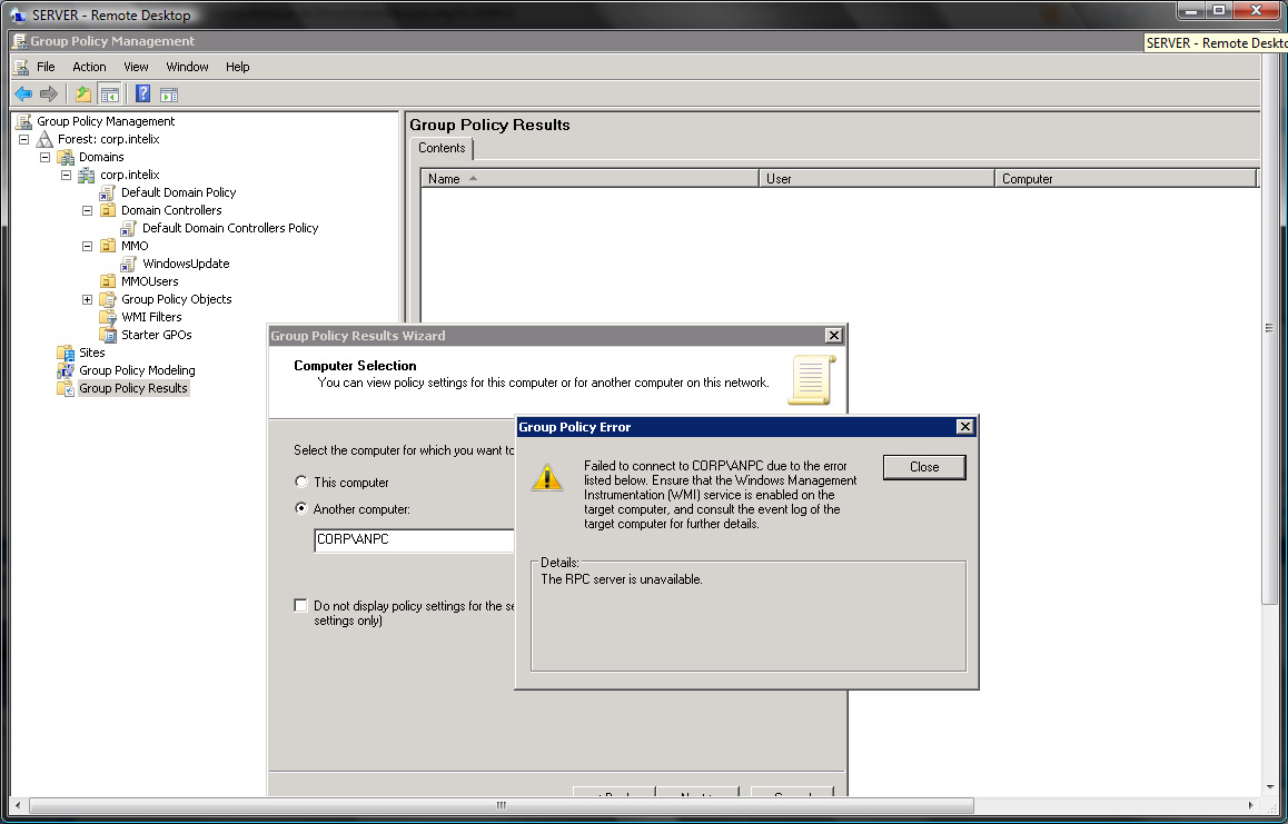

Ich habe hier mal einen Screenshot vom GPMC gemacht wo ich die Richtlinien teste. Ich hoffe das ist das was du meinst.
Anscheinen gibts da aber ein Problem... (RPC und WMI ist aufm Client aber gestartet!)
MMO ist die OU wo die PCs drin sind und MMOUsers enthält die Benutzer.

Ahh nachdem ich als lokaler Admin am PC die Windows Firewall ausgeschaltet habe erhalte ich folgenden Report für den entsprechenden User für WIndows Update:
Group Policy Infrastructure: Failed
Access Denied.
Note: Due to GPC Core failure, none of the other Group Policy components processed their policy.

funktioniert denn dein AD sauber? läuft DNS sauber?
was sagt dcdiag /v ?
Ist das denn ne Testumgebung die du da hast oder was produktives?
dcdiag /v spuckt so einiges aus. Was mit GPO zu tun hat ist aber immer wieder das selber: Access Denied.
