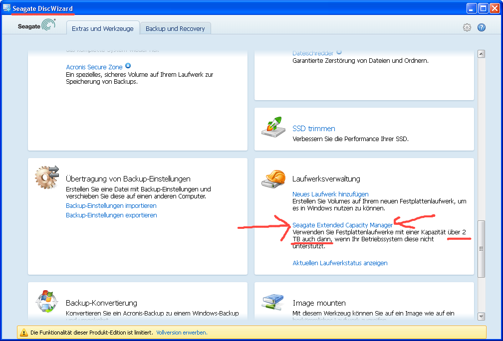

Ich habe mal ein alte Seagate Disc - Wizard Version Build 5840 eingesetzt, aber nicht über die Grenze Daten gespeichert

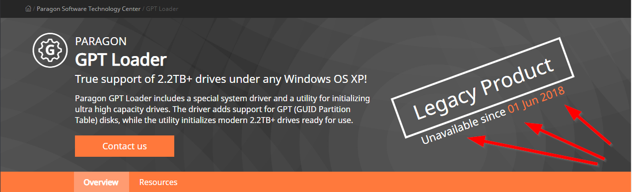

Wenn Paragon als Hersteller das seit letztem Jahr so bezeichnet wie oben, wuerde mir das zu denken geben.
Das die es immer noch verkaufen und Nutzer es verwenden koennen sei dahin gestellt.

@BFF: ja, der Paragon GPT Loader ist ein Legacy Produkt. Aber ich war mit denen in Kontakt diesbezüglich und habe aktuell eine Testversion mit eingeschränktem Support. Was Besseres gabs ne.
