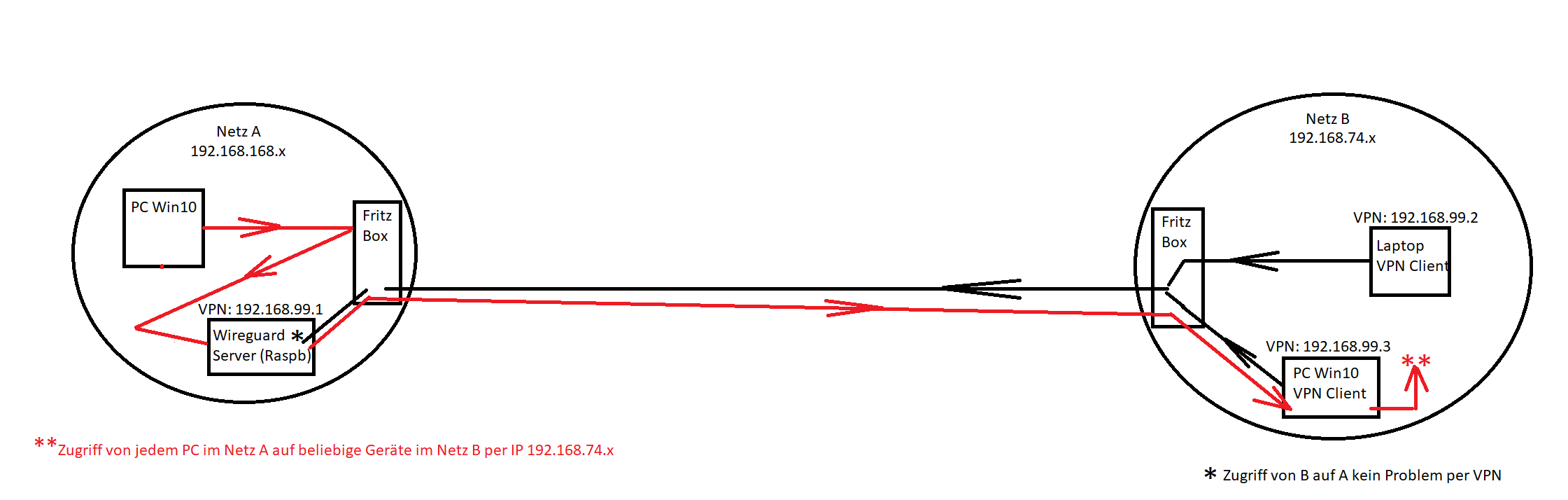

ich möchte gern meine Wireguard VPN Verbindung von beiden Seite aus nutzen, dazu habe ich etwas gemalt (siehe Bild)
bis zum Win10 Client habe ich es schon geschafft mit "iptables -t nat -A POSTROUTING -o wg0 -j MASQUERADE" wobei man mir @Raijin sagte, das wäre nicht ganz so gut, ich sollte statt NAT eine richtige Route konfiguieren. Aber hier bräuchte ich Hilfe bei den "iptables".
In FritzBox A ist eine feste Route hinterlegt Netzwerk 192.168.99.0 zur IP Adresse des Raspberry.
Ich will aber mit 192.168.74.x Anfragen durch den Raspberry VPN Tunnel in das dahinter liegende Netz kommen.
In der FB A eine feste Route 192.168.74.0 zur IP des Raspberry kann ich einrichten, aber dieser kann nichts anfangen mit der Adresse und müsste sie weiterleiten zu der bestimmten VPN IP (99.3).
Jetzt die Frage wie ich das hin kriege

Ganz abgesehen von Deinen Routing Problemen würde ich für eine Site2Site Verbindung eher IPsec, OpenVPN oder Softether empfehlen. Wireguard ist z.B. prima um vom Handy ins Heimnetz zu kommen.
Wenn 10Mbit/s reichen kann man auch das VPN der Fritzbox nehmen.
Zu beachten ist auch dass auf RasPi und Win10 das Routing in den Standard Einstellungen NICHT aktiv ist.

Warum packst du nicht in das 192.168.74.0/24 Netz auch einen Raspi und machst dann ein site-to-site VPN mit wireguard?
Upload A 100mbits, dowload B 100mbits.
Im Synology VPN Server kann man nix tiefer konfigurieren bzw. konnte mir da niemand weiterhelfen.
Doppel Raspberry Lösung würde ich gern umgehen wenn es mit ein paar Routen Einträgen geht.

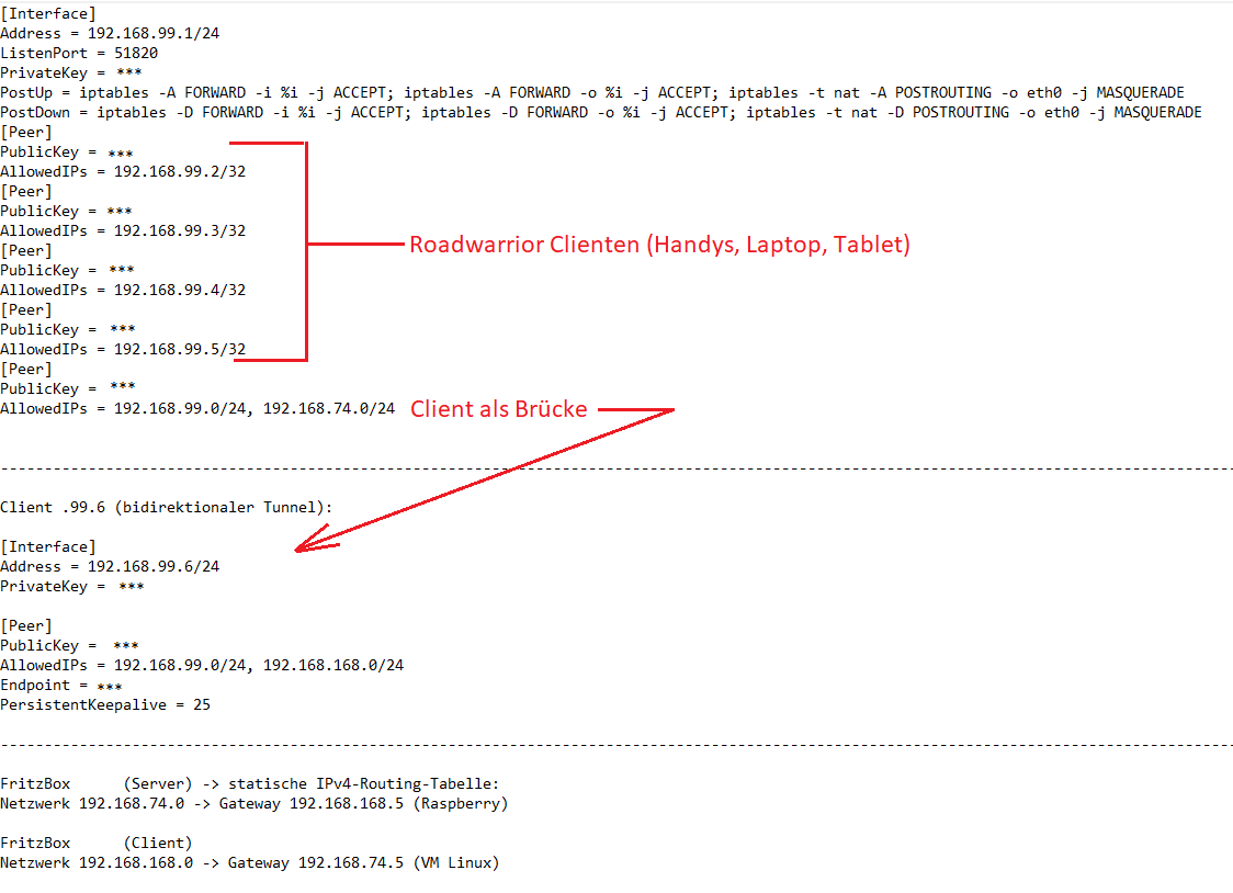

Ich habe es jetzt geschafft eine bidirektionale Verbindung herzustellen.
Der Win10 Client ist allerdings Debian 9 virtualisiert in Hyper V :D
Wenn Jemand eine Anleitung benötigt bin ich gerne bereit zu helfen, im Anhang die Konfig:
