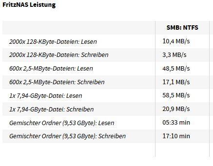

Mehr als 25 MByte/s darfst du aber nicht erwarten da irgendwann auch der kleine Prozessor der FRITZ!Box limitiert.
Aus dem Test von Techstage:
Wenn eh nur über WLAN zugegriffen wird lohnt sich ein echtes NAS kaum.
So langsam ist das FRITZ!NAS ja nun auch nicht.
