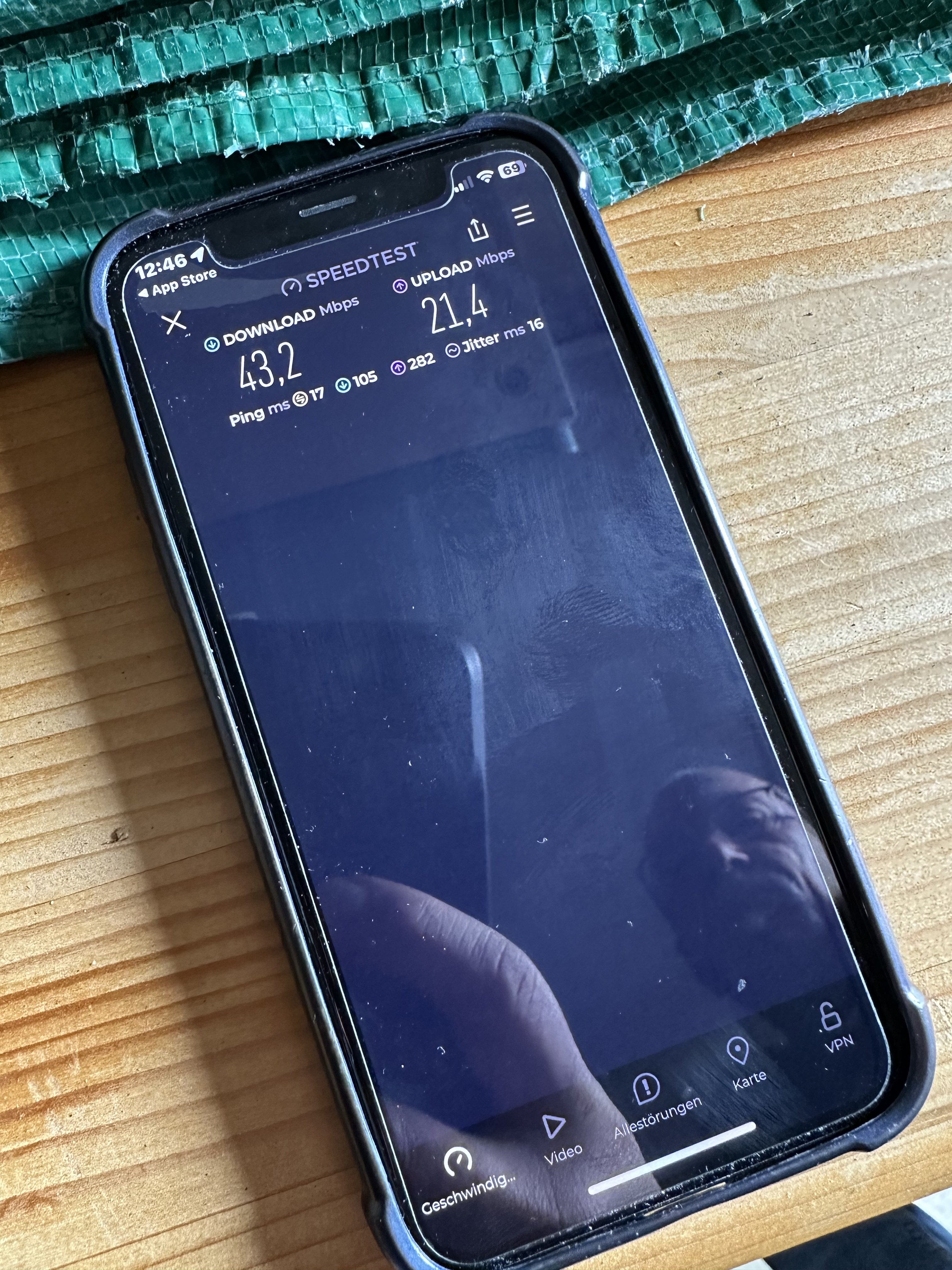

Das war ja fast zu einfach… Durch einen Zufall befindet sich die FRITZ!Box im Büro direkt auf der gleichen Phase wie die Garage.
Speed ist auch top, mein Papa hat sowieso nur 50 Mbits.
Vielen Dank euch!
