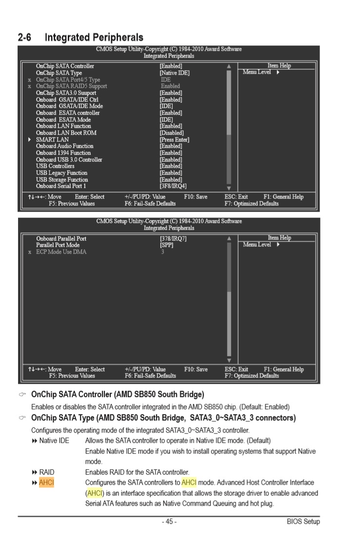

Ich versuche jemandem über das Telefon zu helfen um AHCI einzustellen. Es ist ein Gigabyte GA-870A-UD3. Revision unbekannt. Das Handbuch erklärt nur die Hardware, aber nicht das Bios. Wo könnte sich AHCI versteckt haben?
Dann lad dir doch einfach bei Gigabyte das richtige Handbuch runter ...
Natürlich nicht das Installation Guidebook .... (runterscrollen) ....

Hallo
Aber nur in dem "richtigen" Handbuch, dem englischsprachigen auf Seite 45 unter 2.6 Integrate Peripherals. Das deutsche Handbuch hat nur 27 Seiten und keine Bios-Erklärungen.

Ich bin mir bei diesen Sata Port 4/5 Type nicht sicher, betrifft das die Anschlüsse am Board, die sich SATA3 4/5 nennen?
Problem ist nun, dass die externe eSATA-HD nicht mehr erkannt wird. Ist die externe HD nicht angeschlossen, bootet der Linux-PC normal, ist die eSATA-HD eingeschaltet, hängt es nach dem Boot-Manager. Es sieht so aus, dass von der eSATA-HD gebootet werden soll und da ist keine System vorhanden. Zum Booten ist aber HDD eingestellt.
Wird AHCI wieder auf native Sata oder IDE zurückgestellt, wird trotzdem nicht gebootet. Ich erinnere mich aber, dass das früher schon einmal mit eSATA funktioniert hat.
Du musst im BIOS den Port (SATA-Steckplatz) für eSATA einstellen.
Port 4/5 sind für CD/DVD/BD-ROM. Die kann man auf IDE umstellen, falls es Probleme bei der
Betriebssysteminstallation gibt.
Ich stell die immer auf IDE, bevor ich mich bei der Installation rumärgern muss.
Es geht um ein duales System Windows 7 / Ubuntu 14.04. Ich denke Ubuntu ist es ziemlich egal, was eingestellt ist, das schaut beim Hochfahren einfach nach was vorhanden ist und richtet sich danach.
Was ist für Windows 7 zu empfehlen:
OnChip Sata Type: AHCI oder Native IDE?
Bin mir nicht sicher, ob ein Sony Optiarc AD-7280S verbaut ist, was empfiehlt sich für Sata Port 4/5 einzustellen? Hat das nichts mit der Portnummerierung am Board zu tun? Muss nachgeschaut werden, wo der Brenner angeschlossen ist?
Ich bin mir ziemlich sicher, dass da nichts verstellt wurde, als es noch ging, aber wo ist das zu prüfen? Ich finde nur "Esata enabled", aber keine Zuordnung, was ich aber gefunden habe, dass es 2 Sata-Ports gibt, vielleicht funktioniert es mit dem anderen Esata-Port. Ich werde das prüfen lassen.
