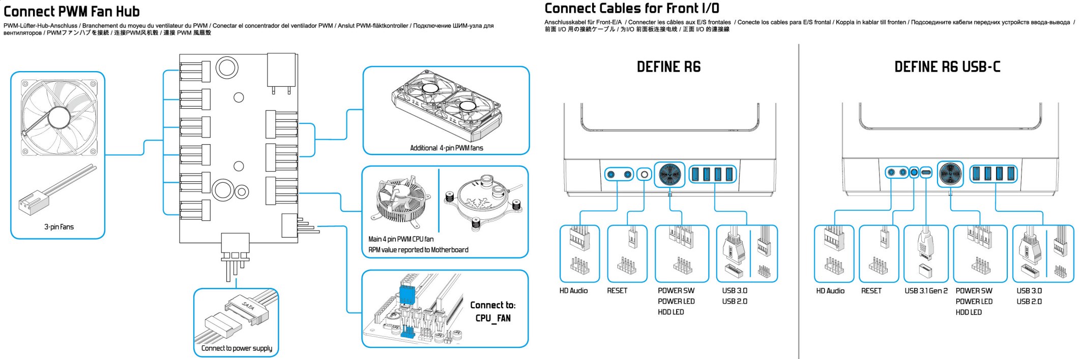

Wo ist bei dem Define R6 die Lüftertaste?

Ja, ist wirklich schade. Ich frage mich, warum die sowas machen. Die Lüfter drehen damit auf voller Drehzahl und man kann die Geschwindigkeit nicht anpassen. Damit ist das alles viel zu laut.
Habe sie jetzt alle 3 am Mainboard angeschlossen.
Wie gesagt, beim R5 konnte man die Geschwindigkeit am Case direkt regulieren.

Leute....natürlich ist das eine Lüftersteuerung (und nicht nur ein Hub) und natürlich werden auch die 3-Pin geregelt. Ist ja kein Kunststück anhand eines PWM-Signal eine entsprechende Spannung auszugeben

Ja hatte den Controller selbst hier (Drehzahl wird über jedoch nur am PWM1 ausgelesen).
Wer das Handbuch auch mal bis zur letzten Seite bemüht, findet dort ein Diagramm, dass das Verhältnis vom PWM zu Spannung darstellt
@RaptorTP ob du es glaubst oder nicht, ich hatte mir das Handbuch als pdf schon angesehen, aber eben nichts gefunden. Zur Sicherheit wollte ich nochmal hier nachfragen, da es für mich keinen wirklichen Sinn ergibt, wenn man am R5 bereits schon einen kleinen Switch hatte für 3 Geschwindigkeiten und nun nicht mehr.
Als Alternative könnte man beim R6 auch einen 4-Pin-Lüfter in den PWM1 der ja ausgelesen wird, einstecken.
Dann werden die restlichen 3-Pin-Lüfter parallel an diese Geschwindigkeit angepasst, insofern ich das richtig verstanden habe.

Dann schließe doch den CPU- Fan alleine an den CPU- Fan Header des Boards an und klemme den Lüfterverteiler des Gehäuses an einen der anderen freien Fan Header des Mainboards, der regelbar ist. Im BIOS stellst du den Fananschluß auf den gewünschten Wert ein und hast somit die Gehäuselüfter unabhängig von der CPU- Temp. gedrosselt.
So war es ja anfangs, nur hat sich da nichts verändert an der Geschwindigkeit, wenn ich im BIOS was verändert habe. Für mich ist da nichts "regelbar".
Meiner Meinung nach ist da keine Lüftersteuerung verbaut, sondern es ist nur ein Mehrfachstecker. ^^
Aber danke für deinen Ansatz. Hast du selber das R6 und klappt es bei dir oder wie?

Nein, habe das Gehäuse selber nicht aber mir schon vergangene Nacht nach deiner Threaderöffnung das Handbuch und die Platine mal näher angeschaut.
Ich kam dabei zu dem Schluß, daß die empfangene Information vom Anschluß an den Mainboardfanheader von den elektronischen Bauteilen auf der Verteilerplatine des Gehäuses weiterverarbeitet wird und somit auch für die sechs 3- pin Anschlüsse die entsprechende Spannung für entsprechende Lüfter bereitgestellt wird.
Bestätigt haben mich dann die beiden Posts #8 und #10 von Narbennarr.
https://pics.computerbase.de/8/0/7/1/4/34-1080.4128946604.jpg
Die elektronischen Komponenten der Platine sind doch bestimmt auch für die 3- pin Header da um dort auch unterschiedliche Versorgungsspannungen ausgeben zu können, je nach Input aus dem 4- pin Eingang.

Kenjiii schrieb:So war es ja anfangs, nur hat sich da nichts verändert an der Geschwindigkeit, wenn ich im BIOS was verändert habe. Für mich ist da nichts "regelbar".
Du kannst das noch ganz oft schreiben, richtiger wirds nicht. Die 3-Pin werden auch geregelt, auch ohne das bei PWM1 was eingesteckt ist (dann sieht man halt kein RPM-Signal)
Du musst natürlich den PWM Stecker der Platine aufs Board stecken UND, ganz wichtig, es muss ein echter PWM Anschluss sein, der auch wirklich ein PWM Signal an den Hub ausgibt. Anhand des PWM Signals wird eine SPannung ausgegeben. Bei 20% z.b. 5V bei 100% 12V. Das Diagramm dazu findest du in deinem Handbuch!
Und ja, ich habe das Gehäuse gehabt, genau wie das Define S2 und des Meshify S2, die alle die gleiche Platine haben - es geht!
(An den PWM Ports wird afaik 12V und das PWM Signal weitergegeben)
