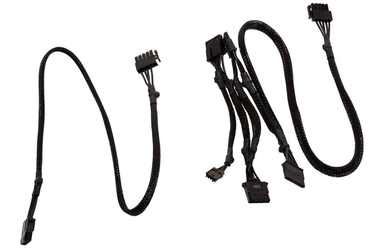

ich brauche unbedingt für ein FSP1200-50AAG Netzteil Molexkabel, weiß jemand wo man diese "günstig" nachkaufen kann?

Was anderes außer selber crimpen wird dir wohl nicht übrig bleiben.

Hatte schon die Kabel vom Dark Power Pro versucht, weil die genauso aussehen, aber die funzen nicht da ein Pin anders belegt ist :(

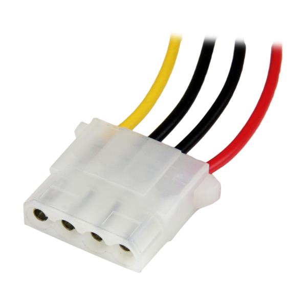

Karre schrieb:
Sata auf Molex Adapter?
Hab zig Videos & Guides gelesen das man daran lieber keine Grafikkarte anschließen sollte...
Wenn du das Kabel hast und es mechanisch passt, dann versetze die Pins eben so, dass es auch elektrisch passt.

Man kann noch Grafikkarten kaufen, die per Molex angeschlossen werden?
Oder verstehe ich hier was falsch?
Halt stop. Was genau willst du daran anschliessen? Ja, sata konnektoren sind nicht dafuer ausgelegt eine GPU mit strom zu versorgen.
Molex aber auch nicht. Ich habe das selbst gelernt, als mit 2012 eine 7770HD 2 Molex stecker gleichzeigig geschmolzen hat und die brauchte weniger als die haelfte aktueller karten.
Schau dich mal bei google Bilder um. Genug leute haben geschmolzene Stecker / abgebrannte Kabel dokumentiert. Wenn dein Ziel ist, dein Haus abzubrennen kannst du das machen.
Mit Kabeln von anderen Netzteilen kann es gerne mal einen großen Knall geben, da es hier keine
einheitliche Belegung gibt, ich habe da schon brennende Netzteiel gesehen...
