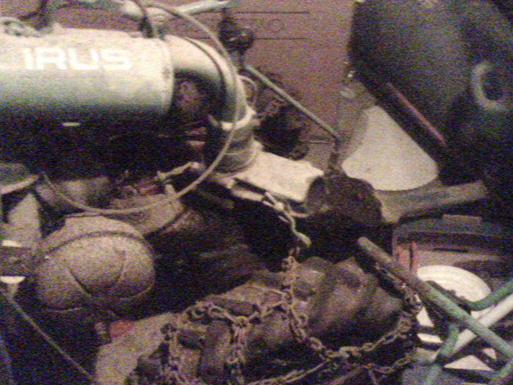

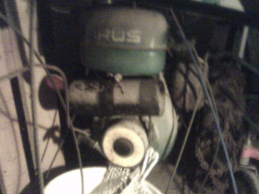

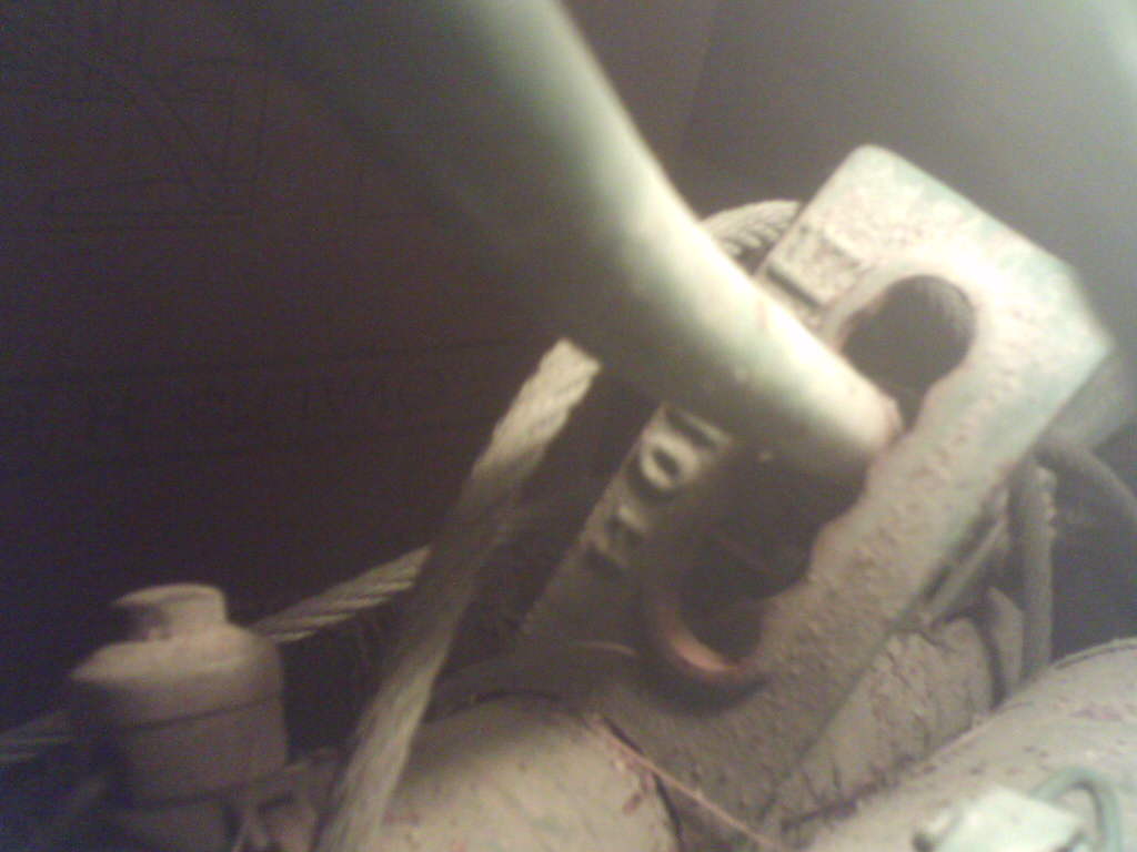

3. das modell das ich hab ist ja auch schon ein uralt teil, könnte vll noch mein opa benutzt ham, steht aber schon mehrere jahre im schuppen rum. hab mal n paar fotos gemacht sind ned so toll da es in dem schuppen wenig licht gibt und es ne handycam ist.
naja zuerst muss ich den zum laufen bekommen und wenn er läuft brauch ich zuerst noch neue räder :)

hm.. stimmt jetzt seh ichs.
Beim oberen Bild sahs wie ein uralter Agria Einachsschlepper aus.
Dass Teil is ja wirklcih ziemlich mitgenommen.
Haste schonmal nachgeschaut obs nen 2 oder nen 4 Takter ist?
Erkennst du an der Ölwanne und Ölmesstab ==> (Wenn Ölwanne und Ölmesstab vorhanden dann istsn 4 Takter)
Nen 2 Takter dürfte normalerweise Robuster sein, da er weniger bewegliche Teile hat.

mein vater sagt es ist n 2 takter, und ganz so genau hab ich mir das ding noch ned angeschaut da ich dazu das teil ausm schuppen holen muss, was bei 1m schnee recht schwierig ist zumal da noch sommerzeugs überwintert :)
aber sobald der schnee weg ist und ich das teil rausholen kann schau ich mir das genauer an. :D

Update: hab soeben das typenschild entdeckt also
Ist ein Irus U300 baujahr 73 mit Hirt(h?) 2 takt motor mit 250ccm und das teil hat 3 gänge.
achja und hab da noch n komischen knopf auf der lenkstange gefunden und das kabel dazu geht anscheinend in den "zündfunken erzeuger" ist mir aber noch n rätsel was das sein soll. jemand ne idee?
und hab mal am anlasser gezogen, scheint auch noch zu funktionieren und wennn man n bissl schneller zieht (keine anlassgeschwindigkeit) ertönt das tolle blop :D

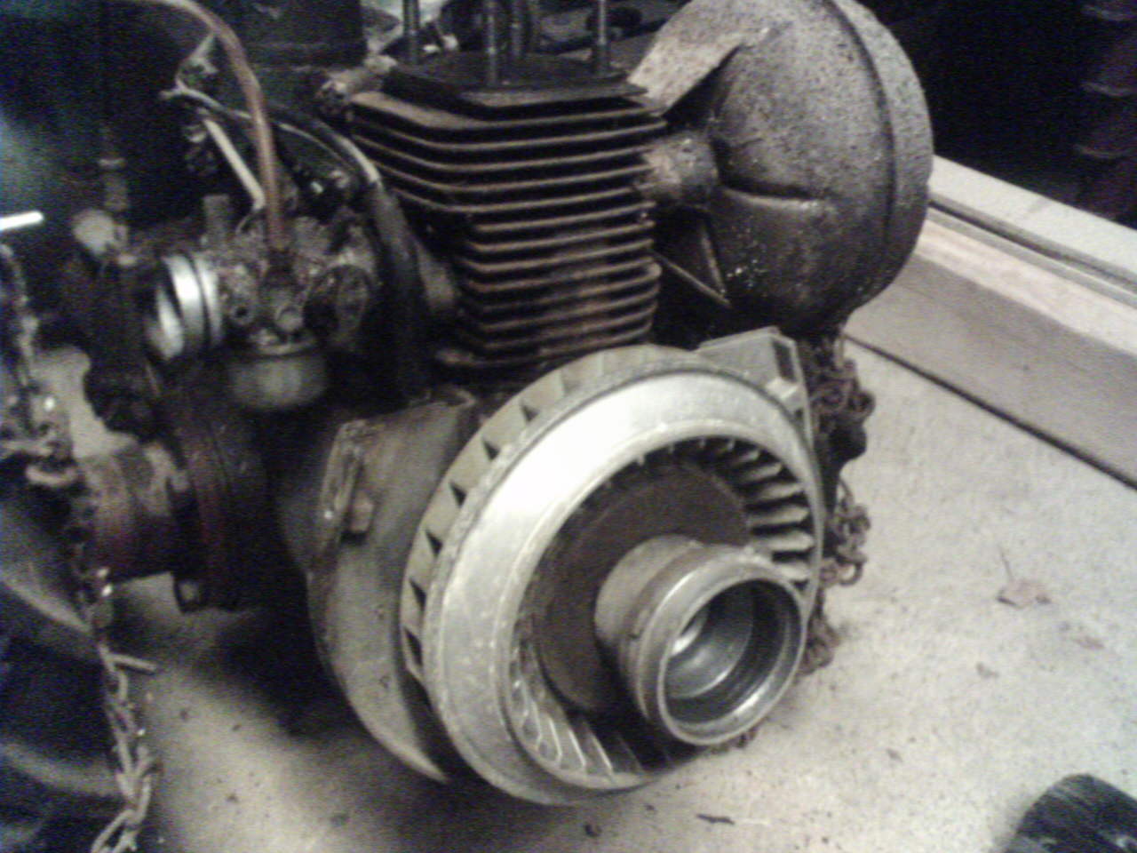

Soooo endich ist das ABI rum und ich hab zeit mich dem irus zu widmen. :)
so nachdem ich des öfteren vergeblich versucht hab die karre zu starten hat sich herausgestellt das kein sprit mehr im tank ist :rolleyes:
also sprit geholt und gehofft das er dann anspringt aber nein springt immer noch nicht an.
so heute hab ich nun endlich damit angefangen ihn auseinander zu bauen. hab dann im luftansaugtrakt n haufen benzin gefunden. hmm woher kommt das nun wieder?
naja jetzt leg ich das teil erstmal trocken und dann werd ich weiter sehn.
im anhang n bild (handycam bei schwachem licht!)
ach verdammt nur ein bild die anderen beiden sind zu groß :(
weeehaaaaaaa
die zündkerze ist ned kaputt musst ich leider schmerzhaft feststellen (hab eine geschossen bekommen) :rolleyes:
und die kiste funktioniert noch, naja noch hängt das teil ned so richtig am gas aber wenigstens springt er jetzt wieder an :D
vorallem so im "leerlauf" bereich also bei wenig umdrehnungen und wenig gas kanns wohl leicht passieren das er ausgeht. aber ist nur ne einstellungssache würd ich sagen. das bekomm ich auch noch hin.
jetzt brauch ich nur noch neue reifen und n anhänger :evillol:
