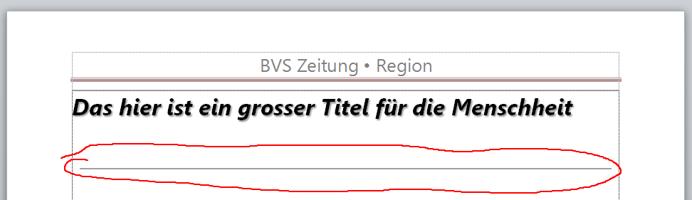

ich stehe in meiner Schule vor einem etwas größeren Problem.
Viele Schüler müssen sich bei Artikeln welche sie im Word schreiben, an gewisse Design's anpassen und dazu gehört auch eine Linie unterhalb des Titels welche man mit den Rahmenlinien macht.
Das sieht dann so aus:
Die rot eingekreiste Linie ist eine untere Rahmenlinie des Titels.
Mein Problem dabei ist, dass diese Rahmenlinie einfach nicht gedruckt wird. Selbst bei der Druckvorschau ist die Linie zu sehen, allerdings wird sie trotzdem nicht gedruckt.
Ich habe einige Dokumente erstellt und dabei war es immer eine Glücksache ob diese Rahmenlinie gedruckt wird, oder nicht.
Gibt es im Word irgendwo eine Einstellungen welche noch geändert werden muss?
Wird bei euch denn vielleicht diese Linie gedruckt oder nicht?
Ich verstehe das ganze nicht und probiere seit Stunden bereits rum dass diese Linie gedruckt wird...
Ich habe das Dokument noch angehängt. Die Datei wurde mit Word 2010 erstellt.

Erste Anmerkung. Bei mir wird die Linie in der Druckvorschau auch angezeigt und auch nicht gedruckt.
Wenn ohnehin keine Tabelle im Spiel ist, sondern es nur um eine solche Linie geht, würde ich statt einer Rahmenlinie gleich eine sog. "horizontale Linie" wählen, die ja über den gleichen Button zu finden ist. Diese Linie wird dann auch gedruckt.

Habe bei mir im Dokument die Linie immer dicker gemacht bis sie so dick war, wie bei dir. Keine einzige wurde gedruckt.
Deine Linie aus deinem Dokument wird allerdings gedruckt... Ich versteh's echt nicht...

Das muss man erstmal hinkriegen. Einen Text so kaputtformatieren, dass eine angezeigte Eigenschaft mit einer anderen Eigenschaft ausgeknipst wird. Man sieht das aber nur, wenn man mal die Zeichenformatierung löscht:
Absatz komplett markieren > Strg+Leerzeichen.
Und dann kommt diese Rahmenlinie auch an.
