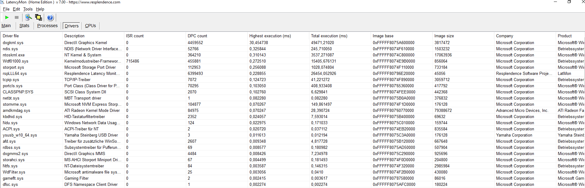

P.S.: Ich habe mit dem Tool "LatencyMon" mal etwas Traffic mitgeschnitten und dieser verweist auf "dxgkrnl.sys".

Ich habe mal einen Report des "LatencyMons" angehängt.

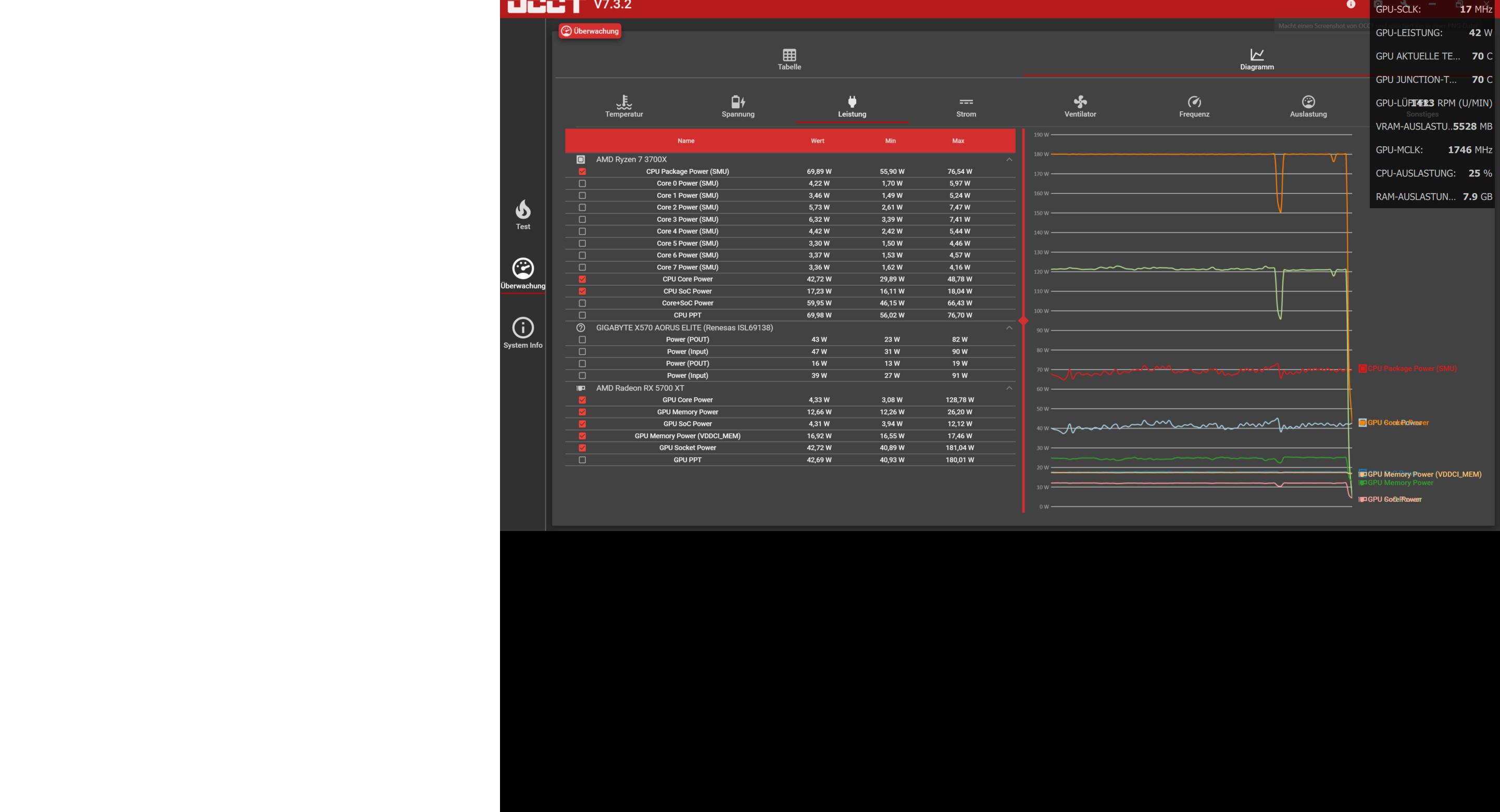

Ich habe mittels der Software OCCT mal den Moment mitgeschnitten, wenn ein solcher Audio Cutout auftritt. Ich denke dass die Leistung in diesem Moment an der Grafikkaie brachial abfällt. Vielleicht hat ja jemand Erfahrung damit.
P.S:
Ich meine diesen "kleinen" Sturz vor dem großen. Der war dem alt+tab geschuldet.

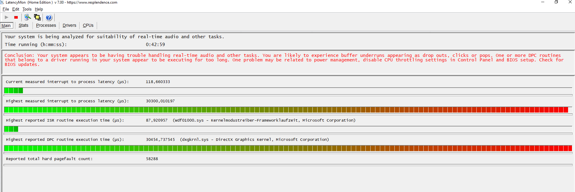

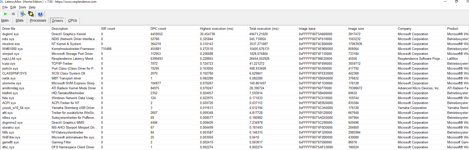

Nochmal ein Screenshot aus "LatencyMon":
