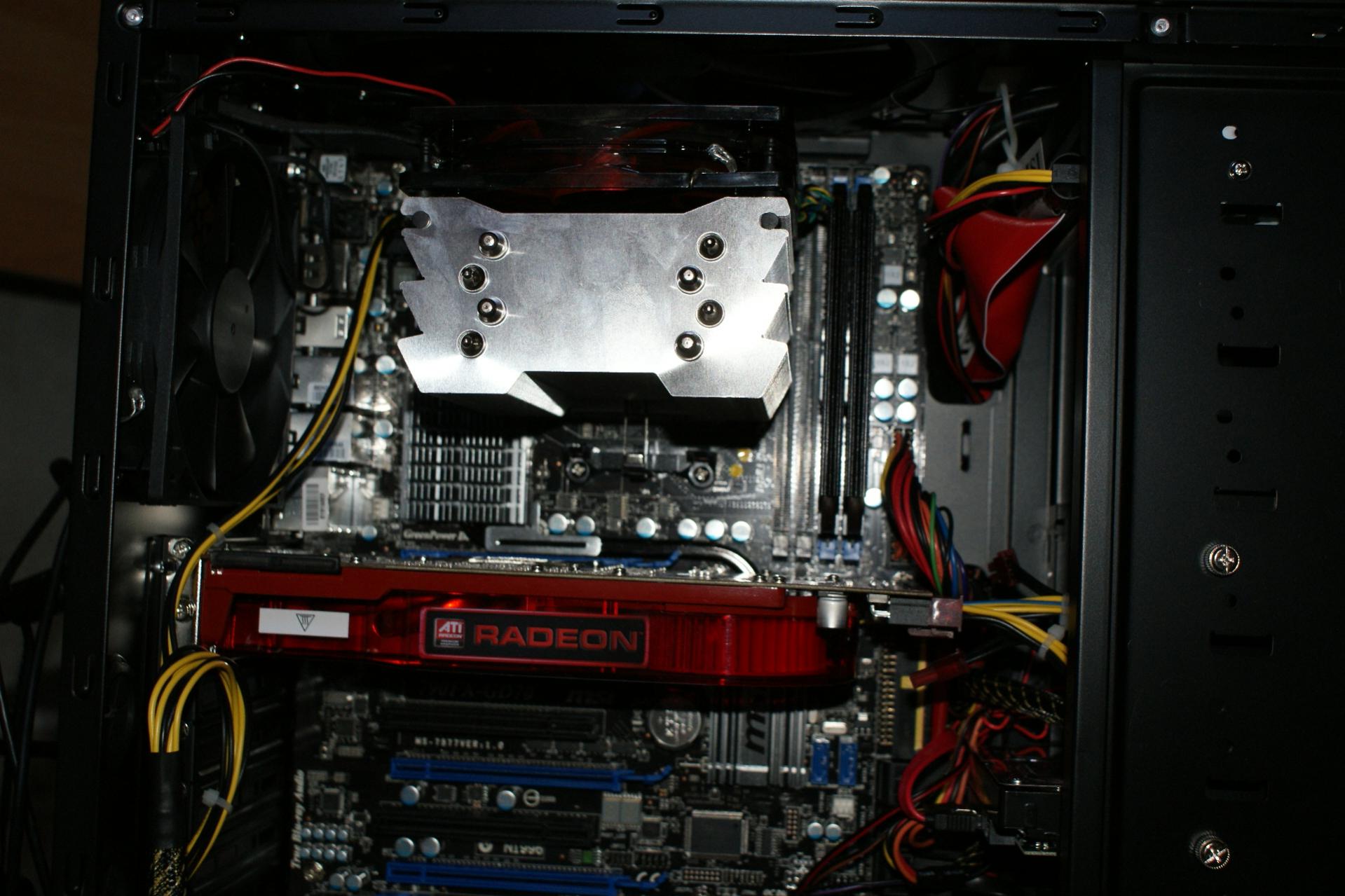

Endlich ist mein neues sys da und hab auch gleich ein problem... :(
Ich hab als Grundlage nen am3 board und darauf sitzt der Phenom 2 955 BE
Gekühlt wird momentan noch durch den Xigmatek Achilles mit dem mir leider vorher unbekannten Problem, dass die Ausrichtung des Kühlers nicht grad das Gelbe vom Ei ist.
Auf AM2 bzw. AM3 Boards kann man auf Grund des Halteklammersystems den Lüfter entweder in richtung Gehäuse-Oberseite oder -Unterseite ausrichten.
Allerdings hab ich nun den Fall, dass ich ein Antec Nine Hundred Two Gehäuse hab, bei dem das Netzteil unten sitzt und oben einfach der 200mm Lüfter für Abluft sorgt.
Der Lüfter vom Achilles ist nun aber genau Gegenüber und so kommen die beiden sich (vor allem wenn ich den Gehäusefan auf middle oder max laufen lasse) gehörig in die Quere.
Noch ein Foto um das Problem nochmal zu verdeutlichen.
Nun zu meiner Frage, reicht es aus, wenn ich den Achilles nun einfach um 180° Drehe und so der Fan durch den Kühlkörper zum Oberen Casefan pustet, oder sollte ich besser ganz auf einen anderen Kühler umsteigen?
Durch die 2 Frontlüfter und den Backlüfter würden sich dann ja 2 Luftströme überschneiden... Bin irgendwie ratlos.

Dreh den Kühler einmal um 180° und erneuere dabei gleich mal die WLP.
So wie der Kühler jetzt montiert ist Drückt der Lüfter die erwärmte Luft quasi wieder ins Case rein, die Luft stagniert und bleibt in den Lamellen "hängen". Da, wie wir alle wissen, warme Luft nach oben steigt ;) Das führt einmal zum Luftstau und zum einen heitzt sich die Rückseite deiner Grafikkarte unnötig auf.

Da ich dem Kühler selber habe und auch auf eine AMD pc kann ich dir nur Sagen der Lüfter sollte nicht auf die GPU blasen. Sonder eher in Richtung NT da kommt die Warme Luft auch nach draußen. Bleibt nicht im Case Selber !
@KingPiranhas
Den Lüfter zu drehn ist keine Lösung, um bessere Kühlleistung zu erreichen muss der komplette Kühler gedreht werden. Bauweisen bedingt hat der Lüfter in keiner Stellung Raum zum "Atmen". Den Lüfter zu drehn bedeutet das er Saugend montiert werden muss, Lüfter blasen aber besser als das sie saugen (ein Schelm wer böses dabei denkt) :lol:
Alternativ kann die Grafikkarte einfach einen PCIe Slot nach unten versetzt werden, das verschafft mehr Luft.

Meiner Meinung nach Nein, der Lüfter sitzt nicht umsonst in dieser Position auf dem Kühler ;)

Für den Luftstrom ist es optimal den Kompletten Kühler zu drehn.
Wenn man sich aber die Temps anschaut sind die noch komplett i.O., eigentlich bräuchte man garnichts ändern.

@burn1e wenn es schlechter wird versuch mal was - Faxe -gesagt hat Graka eins tiefer und den Kühler drehen. Der Lüfter bläst nach oben.

Stimmt auch wieder, wenn der Lüfter runter soll muss sowieso der Komplette Kühler raus. Die Entkopplungssache bei dem Xigmatek ist zwar schön und gut, die Demontage vom Lüfter aber ein Graus. (Hatte selbigen auch mal)

Mag sein, meiner Meinung nach ist es trotzdem besser den Kühler einfach zu drehn. Kommt auch der Grafikkarte zu Gute, da die warme Luft der Rückseite abtransportiert wird.

Nachtrag: Hab heute früh mal den oberen 200mm Gehäuselüfter ausgestellt und siehe da, 1 stunde Prime und temp is von 57°C auf max 53°C runter.
Also 4°C find ich dafür schon enorm. Werd dann Morgen mal die Tests machen mit neuer WLP, Drehung des Lüfters und Drehung des ganzen Kühlers.

So zum Letzt mal ihr das gib Abbauen drehen um 180°C dann wieder drauf an stecken und gut. Deinen 200mm Lüfter einfach die Warme lüft raus blasen lass und nicht ins Gehäuse blassen lassen.
Das wirst du villt noch mal ein paar Grad gewinnen.
