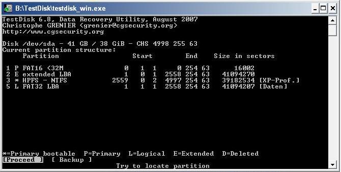

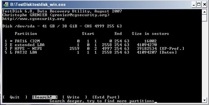

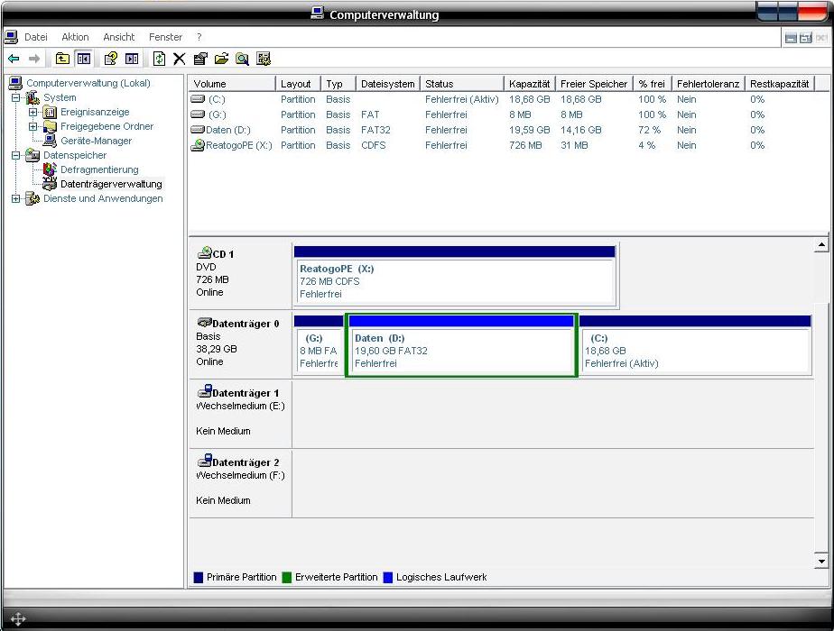

->mit Bezug auf die angehängten Screenshots
Datenträger 0, Partition D läuft ohne Probleme
Partion C macht Probleme, XP Partition mit allen Programmen und Dateien (Daten sind natürlich gesichert), auf diese kann ich nicht zugreifen, möchte diese aber wiederherstellen.

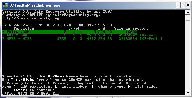

Habe mit Testdisk es nicht geschafft diese wiederherzustellen (nach einigen Anleitungen im Netz), das XP-Setup erkennt auch keine XP-Installation (obwohl wie oben beschrieben XP versucht zu booten)
Ich habe etwas herumprobiert mit den Einstellungen für die Partitionen (*,E,P,L), manchmal bootete er nicht mit dem Hinweis auf keine Bootdisk, manchmal versuchte er wie oben beschrieben zu booten und brach mit Bluescreen ab oder ich bekam die Meldung "hal.dll" fehlt. Ich gehe davon aus das XP nicht bootet da es Probleme mit der Partition C gibt, es ist nur sehr komisch warum es trotzdem veruscht zu booten.
Könnt ihr mir helfen? Was muss ich bei Testdisk machen um es wieder zum Laufen zu bekommen bzw. soweit das ich XP wieder reparieren kann?

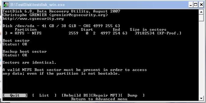

Weist bei dir auf Fehler im Bootsektor oder Dateisystem.
Mache mal folgendes;
Bestätige mal in Testdisk durch, bis du das Menü Analyse siehst.
Bestätige aber nicht bei Analyse sondern bei Advanced!
Markiere jetzt deine WinXP-Partition
Bestätige bei Boot und setze mir einen Screen.
Gehe hier auch auf List.
Teile mit, ob deine Daten oder eine Fehlermeldung angezeigt wird.
Infos folgen.
Viele Grüße
Fiona

also bei List werden alle Dateien und Ordner angezigt, es kommt keine Fehlermeldung.
screen siehe unten
Danke die schonmal für deine Hilfe!

Bei der Partition XP-Prof. ist auch der Wert 2 falsch und müßte nach Intel-MBR-Standard 1 sein.
Auch erkennt deine PE-Builder-CD bei der Partition nicht das Dateisystem.
Das einzigste was zu testen wäre, wäre die Partition in Testdisk nach Intel einzugeben und eine Diagnose des Bootsektors zu machen und im Fall neu schreiben.
Ich müßte dazu eine Anleitung setzen und ist ein wenig aufwendig.
Teile mal mit ob du es möchtest.
Es wäre eine Diagnose und die Partition/Bootsektor, sollte nur geschrieben werden, wenn Daten und der Name der Partition (Label) angezeigt werden.
Viele Grüße
Fiona

aber die Eigenschaften der Partitionen (boot, logisch...) aus den oberen Screens passen doch, oder?
Das Dateisystem ("NTFS") erkennt er doch, auch den Namen der Partition "XP-Prof"...
Danke dir!
Edit: Ok, das Dateisystem erkennt er doch nicht, habe gerade mal gegoogelt was "HPFS" bedeutet... kannte das als Dateisystem garnicht
