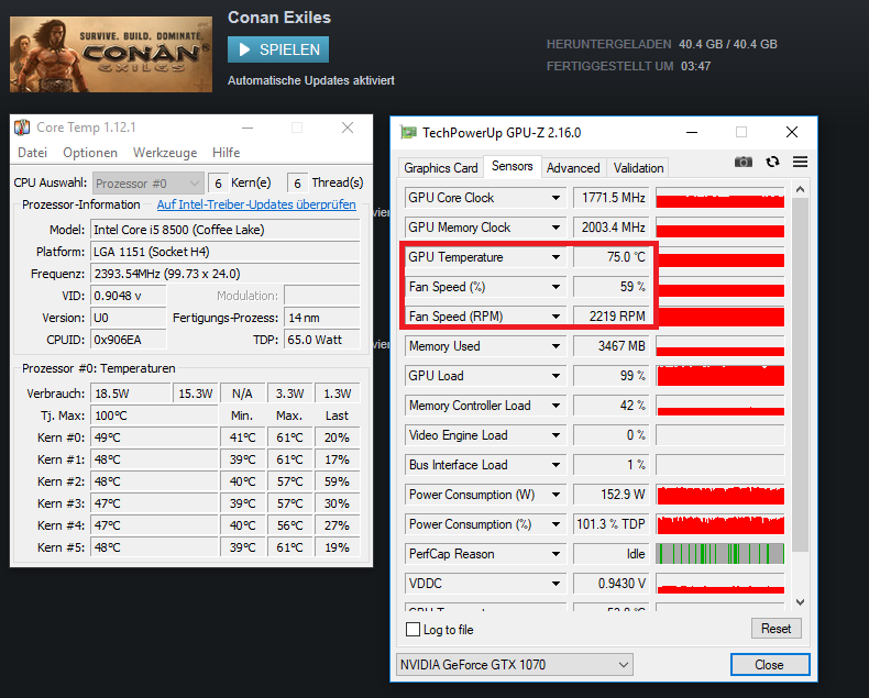

die Temperaturen meiner neuen Grafikkarte sind permanent beim Spielen recht hoch 75 Grad+ (50 Idle ).
Außerdem dreht Sie durchgehend (sobald ein Spiel gestartet wird) mit 2000+RPM.
Hab mich als Laie nun kurz informiert und herausgefunden das man die Lüferkurve anpassen sollte und evt. under volt?
Ist dieser Zustand bei Auslieferung der Graka normal oder denkt ihr die Karte hat einen Defekt?
Frage daher weil Wideruf nur noch eine knappe Woche möglich ist.
75°C ist nicht hoch...

Ist das diese hier? https://gzhls.at/i/30/79/1503079-n0.jpg
75 Grad sind schon recht viel. Laut dem Bild sieht die Karte auch ziemlich gut gekühlt aus, also vom Layout her. Außerdem noch 2 große Lüfter.
Hast du keine Software zwecks Lüftersteuerung mit dabei bekommen? Auf deinem Screenshot laufen die janur auf 59 Prozent.
Meine 1080Ti von ASUS kommt unter Volllast nicht über 58 Grad.

Diese Temperatur ist vollkommen in Ordnung....

@Te also mit der Mini Version und dem Kühler, sind die temps echt ok.

Danke für eure schnelle Hilfe. Ausgangsfrage mit der Temperatur wurde ja nun von mehreren als absolut i.O. beantwortet....Bin ich schonmal beruhigt kein Montagsmodell erwischt zu haben=)
