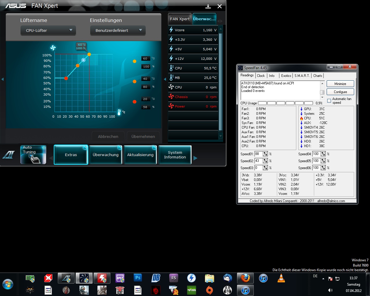

ABER liebe leute einen kleinen fortschritt habe ich errungen, ich konnte nicht schlafen und habe mich dann direkt wieder um den pc gekümmert und was die lüftersteuerung angeht kann ich schon was regeln:
das gehäuse hat vorne an der oberseite 2 regler, als ich den pc zusammengebaut hab habe ich die natürlich verwenden wollen, da ging jedoch nichts, hab mir das nochmal angeschaut und da war das kabel defekt -> im computerladen gleich ein neues geholt und jetzt kann ich den lüfter manuel höher drehen lassen.
ich kann zwar nicht kontrollieren ob das auch wirklich 100% der RPM sind die der lüfter packt aber das werde ich nachher beim zocken an den temperaturen sehen

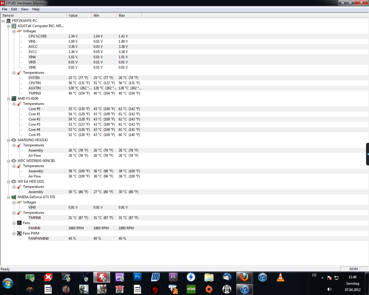

so hier mal zwei screenschots von der asus software und speedfan und einmal einer von CPUID
habe nochmal an dem asus fan xpert rumgeklickert und ich denke so langsam könnte ich das ganze in den griff bekommen
(PS: nachdem ich die ss gemacht hatte war die temp schon wieder auf 55 grad angestiegen)

Ich tippe auf falsche Montage. 55 Grad im Idle ist absolut nicht im Rahmen für nen Mugen 3, selbst für n Boxed Kühler nicht. Sitzt das Teil auch wirklich fest ?
jap sitzt absolut fest, hab alle schrauben etc 2 mal geprüft bevor ich das mb ins gehäuse montiert habe und da hab ich auch nochmal alle schrauben kontrolliert
ein kollege den ich vorhin getroffen habe, meinte auch dass ich eventuell doch zu wenig kühlpaste erwischt habe, ich werde die nachher neu auftragen und euch dann das ergebnis der aktion durchgeben :)
