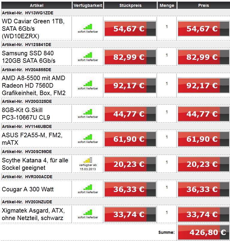

Mastercheef schrieb:
Müsste nicht mal die Samsung 840 pro sein, sondern das einfache Modell sein.
Das spart nochmal 20-30 euro und reicht vollkommen aus. und mit einer externen 1tb-festplatte wäre man flexibler unterwegs mit seinen daten. das spart die unterm strich einen großen (unnötig teuren) usb stick ein ^^
Ja ? Gut, wen die MB das mit Full HD verkraften und auch Video auf YT, Stream und auch normale Videos ohne Laggs und geruckel abspielen kann wäre das nice xD
Das ist mit diesem Problem alles kein Problem!
Jetzt mal die Optimierte Konfig:
Jetz kannst du noch sparen:
- 4GB Ram anstatt 8GB (http://www.hardwareversand.de/articledetail.jsp?aid=38042&agid=1192&pvid=4mv2istgo_he9o9opw&ref=13)
=> -21€
- falls dir das Gehäuse nicht zusagt such dir einfach ein anderes
- Wenn du die 1 TB HDD nicht intern verbauen willst besteht auch die möglichkeit eine extrerne zu nehmen
=> 2,5" 1TB USB 3.0 (http://geizhals.de/western-digital-my-passport-schwarz-1000gb-wdbbep0010bbk-eesn-a775302.html) +25€
=> 3,5" 1TB USB 3.0 (http://geizhals.de/western-digital-my-book-essential-1000gb-wdbacw0010hbk-a576494.html) +30€
=> 3,5" 2TB USB 3.0 (http://geizhals.de/western-digital-my-book-essential-2000gb-wdbacw0020hbk-eesn-a576495.html) +42,5€
Mastercheef´s Zusammenstellung sieht nicht schlecht aus, man kann aber eventuell statt dem A8-5500 den A10-5700 nehmen der eine etwas bessere Grafikeinheit hat und etwas bessere CPU Leistung hat.
