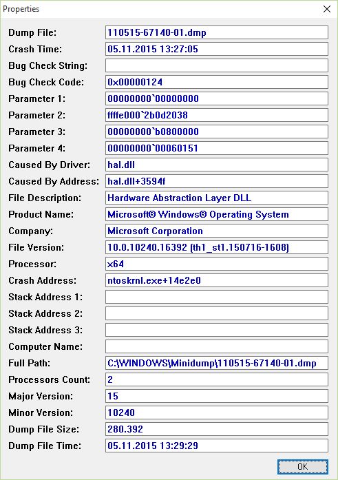

Ich habe als Notebook ein Samsung NP535U3C mit einer AMD A6-4455M APU und 8 GB RAM. Dieser erzeugt neuerdings unter Windows 10 Bluescreens der Marke "WHEA_UNCORRECTABLE_ERROR" mit dem Fehlercode 124. Bevor ich da einmal Windows neu draufbügel wollt ich fragen, ob jemand eventuell Erfahrungen mit dem Fehler hat und wie man ihn eventuell beseitigen kann, denn ich habe auch mit Google keine Lösungen gefunden. Meist nur, dass es mit Overclocking zusammenhängt, aber das habe ich mit dem Notebook nicht gemacht. Da er nach ca. 10 - 15 Minuten Nutzung meist wieder den Bluescreen zeigt, habe ich kaum eine Chance, wirklich aufwendige Fehlerbehebungen zu betreiben. Ich hänge mal ein Bild des ausgelesenen Dumps an.

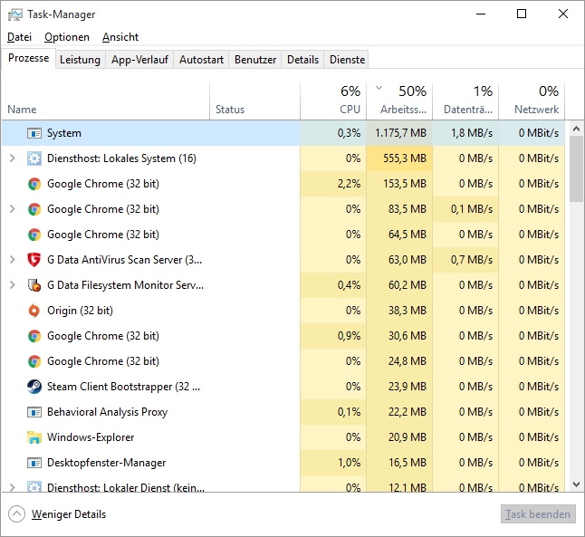

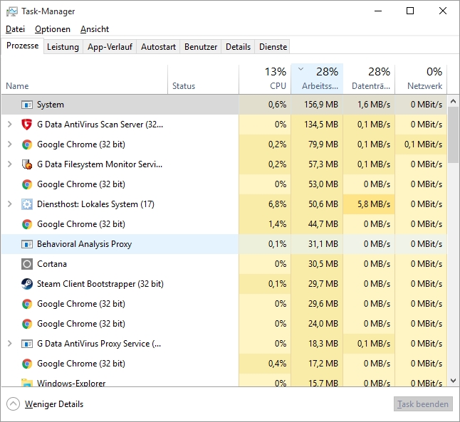

Nun zum Speicherverbrauch an meinem Desktop-PC (Spezifikationen in der Signatur, sofern die überhaupt wichtig sind hierfür). Dieser äußert sich darin, dass der Eintrag "System" im Taskmanager gerne auf 1.1 bis 1.2 GB Speicherverbrauch anwächst (siehe Anhang...). Auch hier habe ich schon ein paar Sachen versucht (unnötige Autostarteinträge abschalten, die kontrolliere ich sowieso immer wieder, ich hab den Prefetch gelöscht) aber es scheint, als ob Windows einfach anfängt, irgendwelchen Datenmüll im Arbeitsspeicher zu horten. Die Auslagerungsdatei ist ebenfalls aktiviert und wird vom System selbst verwaltet, da habe ich nie Hand angelegt, weil ich es nie für nötig hielt.

Verwende einen Dump Analyzer und schau mal rein.
Ich vermute aber auch, dass es an Win10 liegt.

Der Verbrauch steigt schnell auf 4GB? Da wird vermutlich gecached. Ist doch gut, wenn er das macht.
Tyr43l schrieb:
OK, dann werd ich damit leben. :)

Ich habe mal "WhoCrashed" installiert, der meint zuerst, dass irgendein Third Party Treiber verantwortlich sein könnte, bei allen anderen Dumps sagt er, es könne eine Systemkomponente sein, die er nicht identifizieren kann.

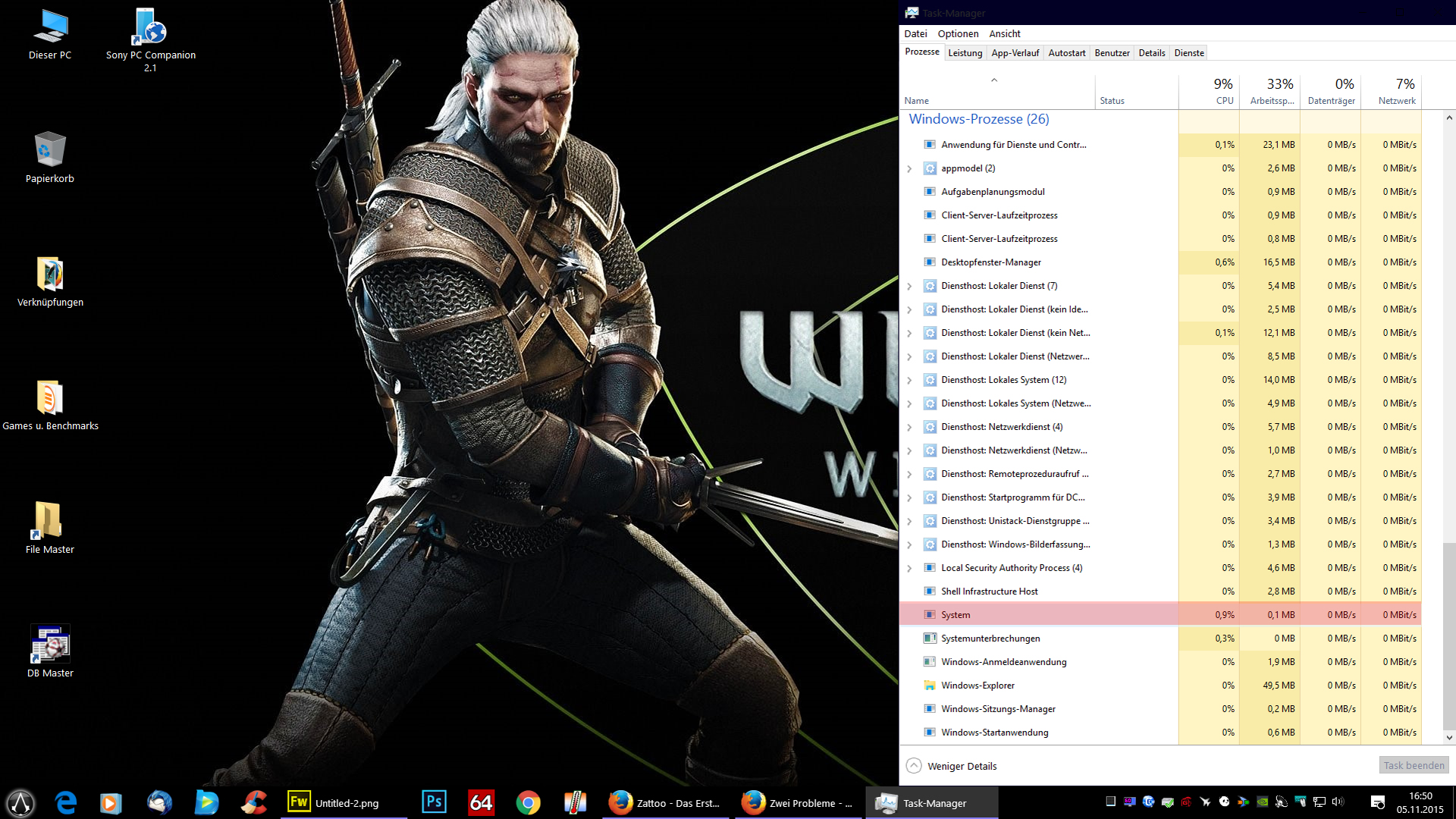

Also normal ist das jedenfalls nicht, das bei Dir er Arbeitsspeicher vollgeschrieben wird und das liegt auch nicht am neuen System Win 10. Ich habe jetzt gerade mal bei mir geschaut, wie es denn aussieht und habe mal einen Screen gemacht. Ich nutze Win 10 Pro 64.Bit, nutzt Du als Systemplatte eine HDD oder SSD ?
Screen:
Windows 10 Pro_64.Bit System Speicherauslastung -2-.jpg Windows 10 Pro_64.Bit System Speicherauslastung -1-.jpg
Wenn SSD liegts vielleicht an den Einstellungen, schon mal überprüft ob alle Einstellungen für die SSD optimiert sind?

Ob es auch im abgesicherten Modus auftritt, kann ich nicht sagen. Es tritt sowohl im idle als auch unter Last auf, also ist es egal, was ich mache. Er schreibt konstant den Arbeitsspeicher voll. Was ich aber auf den Dienst "Superfetch" zurückführen kann. Nach Deaktivierung dessen und einem Neustart schreibt er den Speicher nicht mehr voll und bleibt bei 0.1 MB. Dennoch werde ich den Dienst wohl wieder aktivieren, da er Windows durchaus spürbar performanter gemacht hat. Mit 8 GB hab ich eh genug Speicher für alles, was ich so mache.
