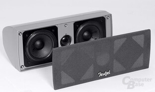

Centerspeaker
Centerspeaker
Unterseite Centerspeaker
Anschlussklemmen am Centerspeaker
Center des Concept F ohne Abdeckung
