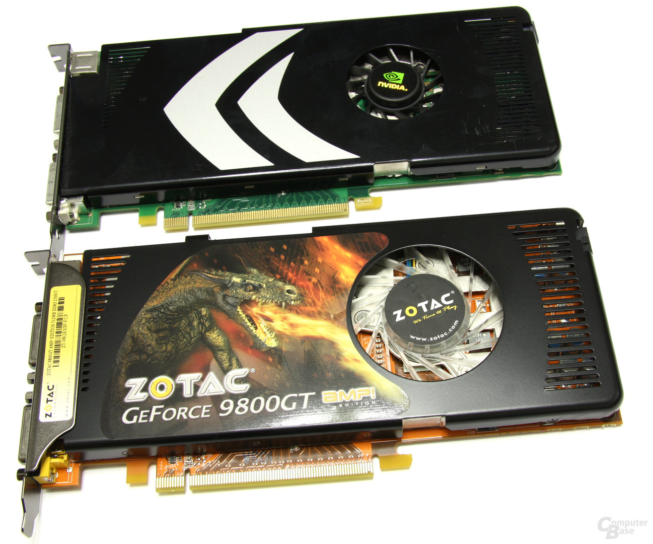

Der Hersteller Zotac wird zwei verschiedene Varianten anbieten: Ein Modell in Form des Referenzdesigns für etwa 129 Euro sowie eine von Haus aus übertaktete AMP!-Variante für 139 Euro. Wir gehen davon aus, dass der endgültige Marktpreis etwas unter den Angaben liegen wird. Zotac scheint es bunt zu mögen. Während das PCB der GeForce 9500 GT noch in einer blauen Farbe daher kommt, färbt man die Platine der GeForce 9800 GT AMP! in einem erfrischenden Orange – obwohl eigentlich völlig gleichgültig, steht den modernen Grafikkarten ein wenig Farbauswahl wirklich gut.
GeForce 9800 GT und GeForce 8800 GT

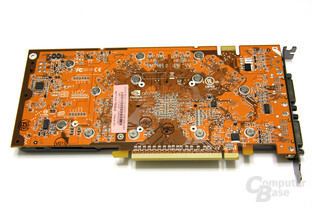

GeForce 9800 GT AMP! Rückseite

Die Platine misst eine Länge von 23 cm und sollte somit in sämtliche Gehäuse ohne Schwierigkeiten hineinpassen. Nicht nur technisch ist die GeForce 9800 GT identisch mit der GeForce 8800 GT, auch optisch gibt es nur kleine Unterschiede. Beinahe alle Bauteile auf dem PCB sind dieselben und gleich angeordnet. Das Kühlsystem kann die Verwandtschaft ebenso wenig verleugnen. Jenes hat man jedoch etwas modifiziert. Es ist nun eine Mischung aus den Kühlern der GeForce 8800 GT und der GeForce 9600 GT. Die eigentliche Bauform entspricht mit der vollständigen Ummantelung der Vorderseite dem Kühlsystem auf der GeForce 8800 GT. Einzig die Lüfterschlitze sind etwas breiter, womit die Luftzirkulation steigt.

Der Lüfter dagegen erinnert mehr an das Exemplar auf der GeForce 9600 GT – auf der GeForce 8800 GT kommt ein kleinerer Propeller zum Einsatz. Der Radiallüfter auf der Zotac GeForce 9800 GT AMP! misst einen Durchmesser von 70 mm, kann trotz der größeren Ausmaße aber nicht durchweg überzeugen – mehr dazu im Abschnitt Lautstärke. Als Material vertraut man größtenteils auf kostengünstiges Aluminium. So verbessern diverse, recht feine Kühllammellen die Wärmeabgabe, während sich ein eingelassener Kühlblock aus teurerem, aber effektiverem Kupfer um die GPU kümmert. Eine Heatpipe zum besseren Wärmetransport ist zusätzlich vorhanden.
