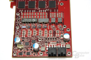

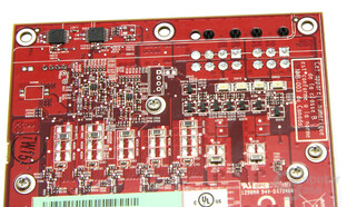

Das rote PCB der PowerColor Radeon HD 4890 misst eine Länge von 24 cm und ist somit von den Ausmaßen identisch mit einer Radeon HD 4870. Schwierigkeiten beim Einbau in ein handelsübliches Gehäuse sollte es normalerweise nicht geben. Das Layout der Platine hat man geändert. So sind diverse Bauteile neu platziert und vor allem die Stromversorgung wurde geändert. Für einen einwandfreien Betrieb muss man zwei Sechs-Pin-Stromstecker mit der Karte verbinden, da anders die notwendigen 190 Watt (TDP) nicht gewährleistet sind.

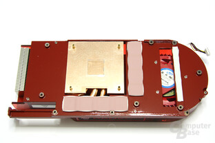

Beim Kühlsystem gibt es dagegen keinerlei Überraschungen, da dieses identisch zu dem auf der Radeon HD 4870 geblieben ist. Somit kommt auf dem 3D-Beschleuniger ein Dual-Slot-Derivat zum Einsatz, das beinahe die gesamte Vorderseite der Karte bedeckt. Auf der RV790-GPU sitzt ein eingelassener Kupferkühlblock, der von diversen Alulamellen umgeben ist. Darüber hinaus sorgen mehrere Heatpipes für einen schnellen Wärmetransport.

Radeon HD 4890 Stromanschlüsse Rückseite
Radeon HD 4890 Spannungswandler
Radeon HD 4890 Kühlerrückseite
