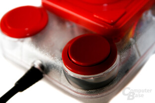

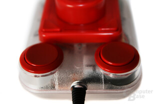

Beim Auspacken des unangemeldet in der Redaktion eingetroffenen Competition Pro können wir es uns nicht verkneifen, die Neuauflage einer Legende zunächst ausgiebig zu befingern. Schon dabei fällt leider sofort die nur mäßige Verarbeitungsqualität auf, welche sich besonders bei den sehr wackeligen Haupt-Feuerknöpfen und dem deutlichen Geräusch knarzenden Plastiks am Steuerknüppel bemerkbar macht.
Bei einem genaueren Blick auf die Hardware wollen wir sie nun insbesondere mit Erfahrungen von Joysticks der 80er Jahre in einen Vergleich stellen, ist doch hier die alte Garde die gewählte Käuferschicht. Zuerst sind die großen Spaltmaße an den beiden großen Buttons derart auffällig, dass es sich nicht nur ins Innere hindurchsehen lässt, sondern sogar ein leichtes Verklemmen der Knopf-Oberteile im Gehäuse möglich ist. Des Weiteren sind jene Oberteile durch nur zwei gegenüberliegende Klemmverbindungen befestigt, was an deren benachbarten Vierteln der Knopfflächen für einen unerreichbaren Druckpunkt sorgt. Um den Schalter somit zuverlässig auszulösen, ist das Drücken des Knopfes in dessen Mitte geradezu zwingend notwendig. Das kann im hektischen Spielgeschehen regelmäßig für Frust sorgen.
