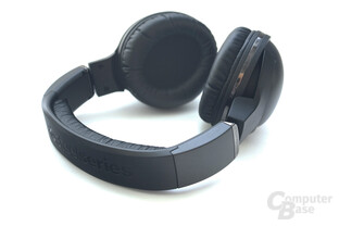

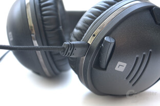

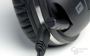

Das Steelseries 7H besteht aus einem Kunststoffgehäuse, das sich aus drei wesentlichen Komponenten zusammensetzt. Wie das Steelseries 5HV2 lässt sich der Headset-Nachfolger in die beiden Ohrmuscheln sowie den Kopfbügel zerlegen. Das erlaubt es, das Headset platzsparender zu verstauen. Auch andere Features des Headsets scheinen diesen und anderen Zielen verpflichtet zu sein. So lässt sich das Mikrofon dank eines sehr flexiblen Arms komplett in der linken Ohrmuschel versenken. Zudem ist das Kabel vom Steelseries 7H ablösbar, was nicht nur der beschriebenen Transportabilität zu Gute kommt, sondern auch im Falle eines Kabelbruchs für eine leichtere Instandsetzung sorgt.

Obwohl Steelseries das Headset insgesamt sehr modular gestaltet, wirkt es nicht wie ein Flickenteppich. Dafür sorgt die zwar simple, aber solide Mechanik beim Verbinden der zerlegbaren Teile, der gute Halt des abziehbaren Kabels sowie eine gute Haptik. Überragendes sollte man hier aber nicht erwarten. Das Kunststoffgehäuse der Ohrmuscheln etwa bietet optisch und auf Seiten der Verarbeitung keinen Grund zum Tadel, eine maximale Reduzierung der Umgebungsgeräusche ergibt sich allerdings nicht. Auch hört man jede Bewegung des Kabels in der linken Ohrmuschel, die hierbei als Resonanzkörper fungiert.

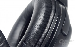

Wenig zu klagen dürften Anhänger verschiedener Bepolsterungsfraktionen haben. Steelseries legt dem Headset nämlich standardmäßig Ohrpolster aus Kunstleder und mit Stoffbezug bei, die sich relativ komfortabel austauschen lassen. Die Polsterung des Kopfbügels ist hingegen fest und mit Kunstleder überzogen.
