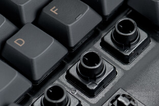

Herzstück der Topre Realforce und Hauptgrund für ihren üppigen Preis sind zweifelsfrei die verbauten Tasten. Die Topre-Entwicklung unterscheidet sich grundlegend vom übrigen Marktangebot im Hinblick auf ihre außergewöhnlichen, patentierten Hybrid-Taster, die für das einzigartige Schreibgefühl verantwortlich zeichnen, sowie ihre hochwertigen Tasten-Kappen, die eine dauerhafte Beständigkeit garantieren.
Topre-Switches komobinieren Feder- und Rubberdometechnik

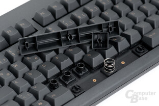

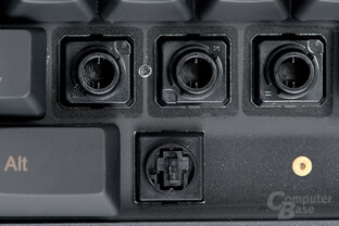

Bei abgenommener Tastenkappe kann man die Technik nur erahnen
Die Leertaste besitzt eine zusätzliche Außenfeder

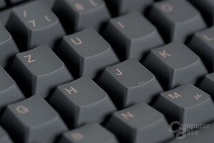

Bei den Tasten setzt Topre auf zylindrisch gestaltete Kappen (außer Leertaste) aus widerstandsfähigem Polybutylenterephthalat (PBT). Die Oberflächen der Kappen fühlen sich auch ohne entsprechende Gummierung sehr angenehm sanft und fast schmeichelnd an. Aufgrund der U-förmigen Neigung der Blöcke ist jede Tastenreihe speziell geformt. Es ist also nicht möglich, die Kappen beliebig zu tauschen (aus welchem Grund auch immer). Wie bei den meisten Keyboards dieser Preisklasse bietet der Hersteller jedoch auch optionale Tastenkappen zum Nachkaufen an.

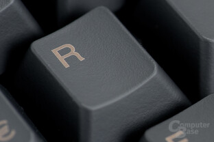

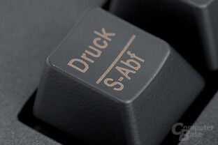

Hinsichtlich der Tastenbeschriftungen stößt man bei Topre gerne auf das hochwertige „Dye-Sublimation“-Verfahren, bei welchem das aufgebrachte Farbpulver durch starke thermische Einwirkung sublimiert und dabei in die Oberschichten der Tastenkappen irreversibel einzieht. Das Ergebnis ist eine praktisch unverwüstliche Beschriftung ohne fühlbare Übergänge. Leider ist diese Art der „Bedruckung“ farblich limitiert, denn die Beschriftung muss dafür stets dunkler sein, als die Kappen. Topre-Keyboards mit „Black on Black“-Kennzeichnung werden auf diese Art beschriftet. Die Erkennbarkeit der schwarzen Drucke auf den dunkelgrauen Tasten ist dabei allerdings denkbar eingeschränkt.
Im Falle unserer „Gold on Black“-Tastenkappen scheidet eine Dye-Sublimation leider aus. Vielmehr handelt es sich hierbei um entsprechend gelaserte und farbverfüllte Aufdrucke. Die Farbaufbringung ist im Relief lediglich minimal spürbar und mutet ausgesprochen filigran an. Nach etwa vier Wochen Dauernutzung konnten wir weder Verfärbungen noch Abnutzungsspuren feststellen. Allerdings besitzen die gold-braunen Kennzeichnungen naturgemäß auch deutlich weniger Verfärbungspotential, als etwa weiße Farbfüllungen.
