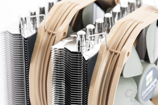

Die Befestigung der Serienlüfter erfolgt beim Silver-Arrow IB-E traditionell mit Hilfe von Drahtbügeln, die zwischen den Lamellen des Kühlkörpers und den Bohrlöchern des Lüfterrahmens eingespannt werden. Im Vergleich zum SB-E sind die Drahtbügel des IB-E im Sinne der erhöhten Kompatibilität derart gebogen, dass sie kaum über die Abmessungen des Kühlers selbst hinausragen.
Der TY-141 verfügt trotz seiner ungewöhnlichen Abmessungen über Rahmenbohrungen im 105-mm-Abstand, welcher konventionsgemäß für Ventilatoren mit 120 mm Kantenlänge typisch ist. Entsprechend auf diese Baugröße angepasst präsentieren sich auch die Drahtbügel, bei denen ein gelungener Mittelweg aus Festigkeit und Bedienkomfort gefunden wurde.
