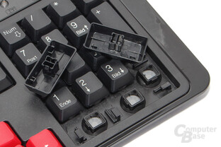

Ausformung und Materialwahl der Glocken sowie Kappen lassen Spielraum bei der resultierenden Charakteristik. Von taktil bis eher weich, umgangssprachlich „schwammig“, sind entsprechende Ausprägungen vertreten. Nur zwei Produkte, die Cherry G85 und KW 3000, stabilisieren Schalter und Gehäuse mit einer Metallplatte, ansonsten liegen Folien sowie entweder einzelne Gummiglocken oder die Gummiglockenmatte direkt im Kunststoff-Chassis.
Drei Folienschichte, einzelne Gummiglocken
Rückseite mit Metallplatte

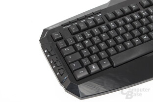

Am Gehäuse selbst unterscheiden sich die Probanden ebenfalls stark. Biegefreudige Chassis waren ebenso wie „Krümelspalten“ die absolute Ausnahme, glänzende Elemente erfreuten sich allerdings größerer Beliebtheit – die Nachteile solcher Applikationen an Teilen oder gar dem gesamten Gehäuse sind durch die Empfindlichkeit gegenüber Kratzern und Schmutz massiv. Andere, eigentlich selbstverständliche Eckpunkte sind zum kleinen Preis einen Blick wert: Sowohl von der Effektivität der Rutschsicherungen als auch von der Erreichbarkeit der Hochstellfüße kann nicht im positiven Sinne ausgegangen werden. Nicht zuletzt duellieren sich Hersteller respektive gewisse Produkte mit der Helligkeit ihrer Status-LEDs, was die Alltagstauglichkeit massiv einschränken kann.
Hochglanz ist fast nie hochwertig
Hochstellfüße schlecht ausgeführt
nicht jeder Hersteller stabilisiert alle größeren Tasten
