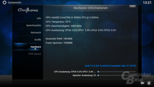

OpenELEC (Kodi) im Einsatz
Eine Betriebssystem-Alternative als Media-Center ist auch mit dem neuen MSI Cubi mit Core-i3-Prozessor möglich. Diesbezüglich gibt es keine Unterschiede zu den bisher getesteten Mini-PCs. Für den ComputerBase-Test kommt OpenELEC in Form der Version 5.0.8 von Ende März 2015 zum Einsatz.
Die Medienwiedergabe macht im Betrieb erwartungsgemäß keinerlei Probleme. Der Tagesschau-Live-Stream funktioniert problemlos und auch ein Full-HD-Video wird vom Mini-PC anstandslos wiedergegeben. Die Leistungsaufnahme des gesamten Systems liegt dabei bei 12 bis 13 Watt, bei CPU-Temperaturen von bis zu 52 Grad bleibt der Lüfter zudem nahezu unhörbar.
