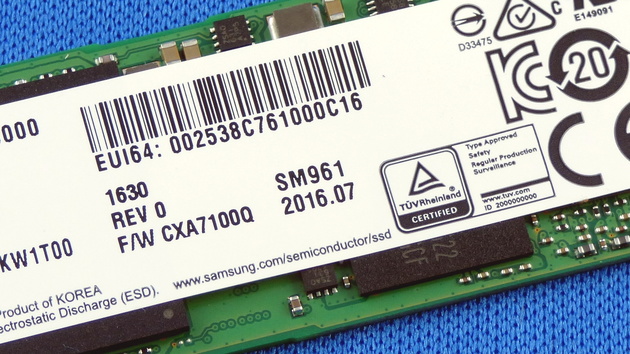

Samsung SM961 512 GB (MZVKW512)
Vor diesem Hintergrund ist der Verkauf der OEM-SSD im Endkundenhandel problematisch. Tom's Hardware hatte die SM961 von einem Händler bezogen. Ein Foto zeigt, dass die gleiche, als nun fehlerhaft entpuppte Firmware CXA7100Q zum Einsatz kam. Daher ist davon auszugehen, dass sich SM961 mit 512 GByte und dieser Firmware im Umlauf befinden. Für Privatkunden besteht aber keine Möglichkeit, die Firmware zu aktualisieren. Als OEM-Produkt besteht ohnehin kein Anspruch auf Garantie oder Support vom Hersteller – dieses Risiko sollte jedem Nutzer vor dem Kauf bewusst sein. Bisher kann die Redaktion nur bestätigen, dass die Firmware-Version CXA7100Q betroffen ist, die beim 512-GByte-Modell (MZVKW512) Verwendung findet. Ob auch die anderen Varianten diesbezüglich Probleme aufweisen, ist nicht bekannt.
