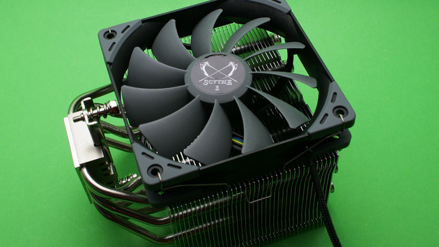

Scythe Mugen 5 (links) und Mugen 4 (rechts)
Diesem Trend folgt auch der japanische Kühlerhersteller: Mit dem Scythe Mugen 5 hält erstmals in der Serie ein versetzter Kühlturm Einzug. Scythe verschiebt den Kühlturm, um trotz befestigtem Lüfter Platz für hohen Arbeitsspeicher zu schaffen. Doch auch das Design des Kühlers, die Montage und der Lüfter wurden leicht überarbeitet. Ansonsten bleibt sich der Hersteller aber treu: Der Mugen 5 ist ein Single-Tower-Kühler mit weniger als 160 Millimetern Bauhöhe und soll auch für moderates Übertakten genug Reserven mitbringen.
ComputerBase stellt den neuen Mugen 5 seinem Vorgänger gegenüber und klärt, ob das Update des Kühlers gelungen ist.
