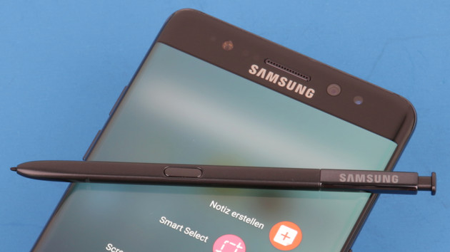

Samsung will für das Galaxy Note 7 und dessen Akkuprobleme am frühen Morgen des 23. Januar einen abschließenden Untersuchungsbericht vorlegen. Das Wall Street Journal will über Dritte bereits Einsicht in den Bericht erhalten haben. Demnach sind einzig die Akkus von zwei Lieferanten Schuld, keine Fehlkonstruktion des Smartphones.
