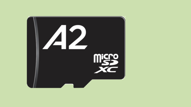

Die SD Association (SDA) hat die zweite Stufe der App-Performance-Klassen für SD-Speicherkarten eingeführt. Seit November bescheinigt das A1-Siegel SD-Karten eine Mindestleistung für die Arbeit mit Apps. Beim neuen A2-Siegel sind die Anforderungen höher. Ferner wird Low Voltage Signaling zum Standard.
Mit der A2-Klassifizierung steigt die Mindestanforderung für das wahlfreie (random) Lesen und Schreiben von Daten auf 4.000 IOPS (A1: 1.500 IOPS) und 2.000 IOPS (A1: 500 IOPS) an. Erst wenn diese Bedingungen erfüllt werden, dürfen SD-Karten das A2-Logo tragen. Eine weitere Bedingung ist, dass die sequenzielle Schreibrate dauerhaft (sustained) mindestens 10 MB/s erreicht – hier herrscht Gleichstand zu den A1-Richtlinien. Zudem müssen die A2-Karten mit Command Queuing und Cache umgehen können, dies ist bei A1 keine Voraussetzung.
microSDXC-Karte mit A2-Siegel (Symbolgrafik)
microSDXC-Karte mit A2-Siegel (Symbolgrafik) (Bild: SD Association)
Anforderungen der Application Performance Class 1 und 2 laut SDA
A1 A2
Random Read (min.) 1.500 IOPS 4.000 IOPS
Random Write (min.) 500 IOPS 2.000 IOPS
Seq. Write (min., sustained) 10 MB/s
Support für Command Queuing
und Cache
nicht erforderlich erforderlich
