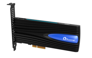

Plextor M8SeY als PCIe-Karte
Plextor M8SeY als PCIe-Karte (Bild: Plextor)

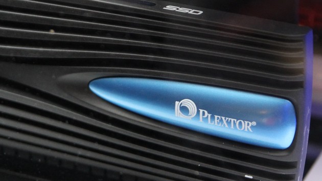

Plextor M8SeG als M.2-Modul mit Kühler
Plextor M8SeG als M.2-Modul mit Kühler (Bild: Plextor)

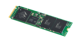

Plextor M8SeGN als M.2-Modul ohne Kühler
Plextor M8SeGN als M.2-Modul ohne Kühler (Bild: Plextor)
