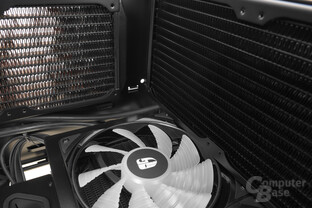

Davon unbeeindruckt lassen sich bei bereits vorinstallierter Wasserkühlung mit einem Dual-Radiator (280 mm) im Innenraum in der Front ein Quad-Wärmetauscher (420 mm) und im Deckel ein etwas kleinerer Triple-Kühler (360 mm) einbauen. Auch am Heck ist Platz für ein 140-mm-Single-Modell.

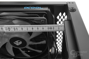

Ist im Deckel ein Triple-Radiator verbaut, stehen dem Wärmetauscher in der Front maximal 63 mm inklusive Lüfter an Platz zur Verfügung. Ohne den Wasserkühler im Deckel können selbst die dicksten Radiatoren ohne Probleme verbaut werden. Dann wird allerdings der bereits im Innenraum eingesetzte Radiator verdeckt, ein Ausbau ist somit ratsam.
Deepcool New Ark 90 – 63 mm stehen in der Front zur Verfügung
Deepcool New Ark 90 – Ist der Frontradiator dicker, werden die innenliegenden Lüfter verdeckt

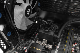

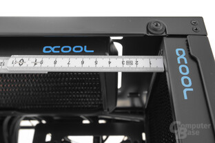

Dem Wärmetauscher im Deckel stehen bei verbautem Heckradiator ebenfalls bis zu 63 mm inklusive Ventilatoren zur Verfügung. Letzterer erzeugt dabei keinen Konflikt mit der mitgelieferten Wasserpumpe, die auf dem Sockel befestigt wird.
Deepcool New Ark 90 – Im Deckel dürfen es ebenfalls 63 mm Tiefe sein.
