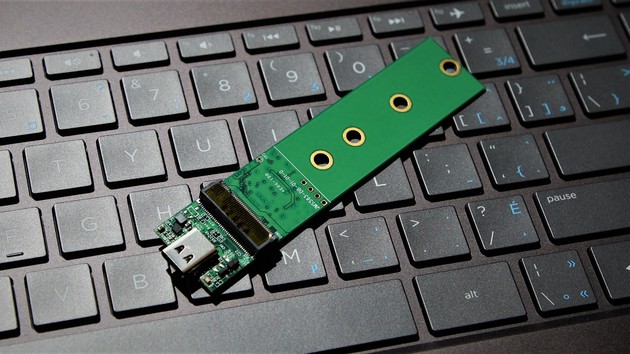

Demo mit M.2-Adapter auf der Computex

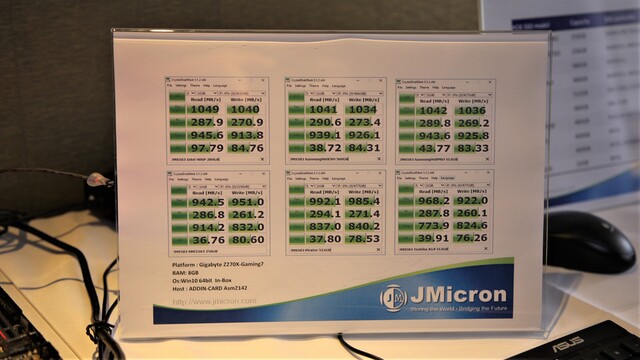

Auf der Computex 2018 hat JMicron die mögliche Leistung mit dem JMS583 auf einem M.2-Adapter (siehe Titelbild) mit USB-Typ-C-Anschluss demonstriert. Dabei wurde eine Samsung 960 Pro als SSD-Proband eingesetzt, mit der die „externe SSD“ lesend wie schreibend rund 1.000 MB/s erreichte. Auf einem Schild zeigt JMicron weitere Ergebnisse im CrystalDiskMark mit anderen PCIe-SSDs, um zu verdeutlichen, dass generell PCIe-SSDs unterstützt werden.
Benchmarks mit diversen PCIe-SSDs und dem JMS583
Benchmarks mit diversen PCIe-SSDs und dem JMS583 (Bild: The SSD Review)
