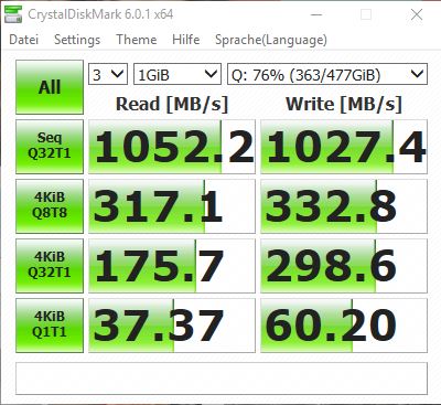

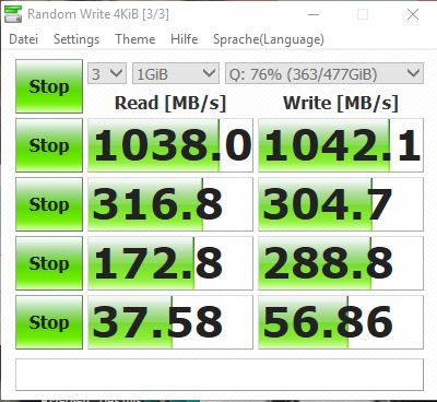

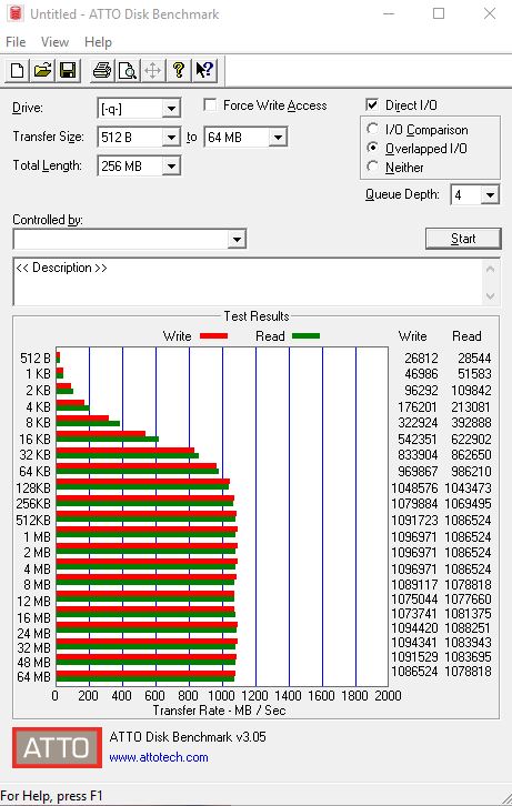

Habe GPT eingerichtet und exFAT formatiert, da 4K-64THRD schreiben bei Formatierung mit NTFS komischer Weise total einbrach.

  • ATTO bench JMicron Tech SCS 2018-08-27 17-14-00 NVME extern back exFAT Samsung 970 pro .JPG
  • CrystalDiskMark6 JMicron Tech SCS 2018-08-28 17-15-00 NVME extern back exFAT Samsung 970 pro .JPG
  • CrystalDiskMark6 JMicron Tech SCS 2018-08-28 17-10-00 NVME extern back exFAT Samsung 970 pro .JPG
