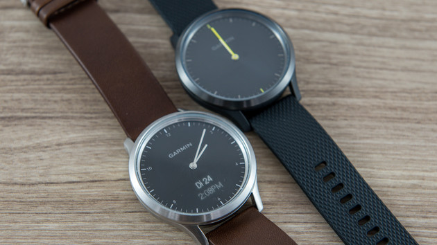

Das Äußere der Garmin Vívomove HR ist als absolut tadellos zu bezeichnen. Sowohl die Sport- als auch die Premiumversion, die sich lediglich hinsichtlich des Gehäuses (Sport: verstärktes Polymer; Premium: Edelstahl) und des Armbands (Sport: Silikon; Premium: Leder) unterscheiden, sind überaus hochwertig verarbeitet. Beide Gehäusearten im Kaliber 43 Millimeter wirken sehr robust, massiv und bis auf den am Boden montierten Herzfrequenzsensor wie aus einem Stück gefertigt. Die Steel HR gibt es mit 36 und 40 mm.
Das gleiche Bild zeigt sich bei den Armbändern und den Ziffernblättern. Die Armbänder beider Versionen lassen sich angenehm tragen, sind wechselbar und ausreichend lang. Erfreuliche Aspekte, die zusammen mit einem nicht zu wuchtigen Auftreten und einer Gehäusehöhe von 11,6 Millimeter (Steel HR 13,0 mm) einen unerwartet guten Tragekomfort bieten. Die Wasserdichtigkeit wird seitens Garmin mit 5 ATM angegeben, was laut Norm das Tragen beispielsweise beim Duschen erlaubt. Garmin selbst weicht hier jedoch merkwürdigerweise ab und spricht dem 5-ATM-Standard die Eignung zum Schwimmen, Tauchen und Schnorcheln zu.
Beim Design verfolgt die Vívomove HR andere Wege als den Max-Bill-Stil der Withings/Nokia Steel HR, die auf Minimalismus und ein gewölbtes Glas setzt. Die Vívomove HR reiht sich mit einer matten Oberfläche, einem schwarzen Ziffernblatt, kleinen Indizes und Numeralien der geraden Stunden eher in den Designbereich einer Standarduhr ein – was aber auch zu gefallen weiß.
Verstecktes Info-Display
Beim Info-Display hat die Garmin Vívomove HR ihrem direkten Nebenbuhler gleich mehrere Punkte voraus. Am auffälligsten ist die Optik. Bei der Steel HR ist das kleine Display in das Ziffernblatt eingefasst, wohingegen es bei der Vívomove HR nahezu nahtlos im Ziffernblatt integriert ist. Im ausgeschalteten Zustand lässt es sich nicht als Display erkennen, was das Armbanduhrendesign nochmals unterstreicht.
Auch die Funktionsweise unterscheidet sich zum Positiven. Das kleine Display der Vívomove HR reagiert auf Touch-Eingaben. Mittels Drück- und Wischgesten kann zwischen den Menüpunkten gewechselt werden. Um das Sichtfeld nicht zu behindern, wechseln die Zeiger bei Aktivierung des Displays in eine 10-2-Stellung (10:10 Uhr). Die Display-Auflösung von 64 × 128 Pixeln ist mehr als ausreichend. Zwar sind pixelige Kanten von Nahem zu erkennen, doch sind diese angesichts der Größe (9,6 × 19,2 mm) des Bildschirms und des eigentlichen Blickabstands zu vernachlässigen. Einzig die Lesbarkeit im direkten Sonnenlicht macht dem ansonsten hervorragenden Display einen Strich durch die Gesamtwertung. Im direkten Sonnenlicht ist das Display nur mit Mühe zu erkennen, sodass eine höhere Helligkeit von Vorteil wäre.
