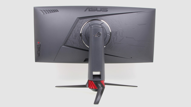

Die Beleuchtung des Monitors macht an dieser Stelle jedoch noch nicht Halt, denn an der Rückseite ist rund um die Monitorhalterung die Aura-Sync-RGB-Beleuchtung platziert, die vom Benutzer allerdings nur in dunkler Umgebung und am besten in kurzer Distanz zu einer Wand wahrgenommen wird. Sofern beim Nutzer im Einsatz, lässt sich der Lichteffekt mit anderen Aura-Sync-Komponenten synchronisieren, um ein einheitliches Lichtspiel zu bieten. Für die Beleuchtung kann auf unterschiedliche Effekte wie „Welle“, „Stroboskop“, „Farbzyklus“, „Atmend“ und andere zurückgegriffen werden.
Der Standfuß mit Kabeldurchführung selbst ist gut gelungen und bietet einen stabilen Halt. Die gebotenen Ergonomiefunktionen des Monitors mit Dreh-, Schwenk-, Neigefunktion und Höhenverstellung sind gut umgesetzt und nicht durch zu kleine Winkel limitiert. Auch auf einen USB-Hub mit zwei USB-3.0-Anschlüssen und einen Kopfhöreranschluss können Spieler bei Bedarf zurückgreifen.
Anschlüsse hinter einer Blende

Fast wortwörtlich fallen allerdings die an der Rückseite des Monitors platzierten Knöpfe zur Navigation im Bildschirmmenü aus dem Rahmen. Die Tasten wirken nicht nur sehr billig – gerade im Vergleich zum restlichen Monitor –, sondern haben auch noch viel zu viel Spiel und sitzen so locker und klappern. Positiv kann in diesem Punkt nur angemerkt werden, dass Asus auf einen Joystick setzt, der die Navigation im OSD deutlich angenehmer gestaltet. Das OSD selbst bietet viele gut strukturierte Optionen.
Abgesehen von den Tasten überzeugen Spaltmaße, Haptik und auch die Verarbeitung des Asus XG35VQ und geben keinen Grund für Kritik.
