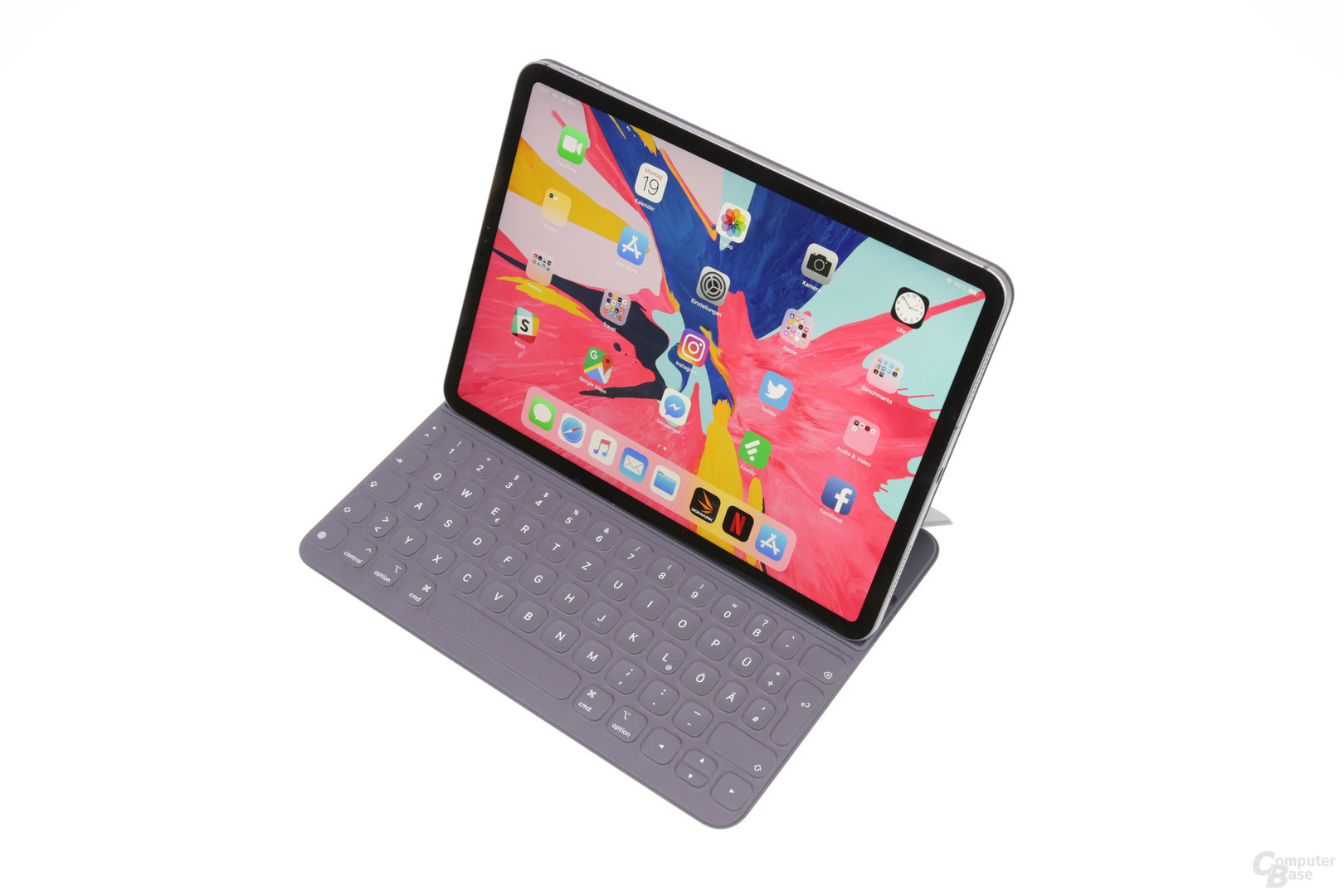

Neue Apple-Tastatur mit zwei Winkeln
Ein weiterer Beitrag seitens Apple für mehr Produktivität auf dem iPad Pro ist eine neue, magnetisch am Tablet befestigte Tastatur mit dem Namen Smart Keyboard Folio für 199 Euro in der Variante für das getestete iPad Pro (11 Zoll) und 219 Euro für das iPad Pro mit 12,9 Zoll. Das alte Smart Keyboard bleibt zumindest für das iPad Pro mit 10,5 Zoll zum Preis von 179 Euro im Sortiment.
Wie beim Pencil bietet auch das Smart Keyboard Folio vor allem Veränderungen, die das Zubehör in Sachen Handhabung deutlich verbessern. Zunächst mal gibt es die zwei Winkel zum Aufstellen des Tablets jetzt mit ausgeklappter Tastatur. Bei der ersten Generation war es noch so, dass der etwas flachere Modus mit Tastatur, der steilere Modus aber nur mit nach hinten geklappter Tastatur nutzbar war. Andererseits liegt die Tastatur nun immer vor dem Tablet und damit potenziell im Weg, etwa wenn nur ein Film geschaut wird.
Die zweite große Veränderung betrifft die Befestigung am Tablet respektive wie die Tastatur das Tablet im geschlossenen Zustand umhüllt. Unzählige kleine Magnete sorgen dafür, dass das Zubehör sich rasch mit dem neuen „Smart Connector“ auf der Rückseite verbindet und sich an der Grundfläche des Tablets ausrichtet. Den hässlichen Buckel auf der Vorderseite gibt es im geschlossenen Zustand nicht mehr, außerdem ist dadurch nun immer die Rückseite geschützt. Die Magnete im Tablet hätten dabei ruhig noch etwas stärker ausfallen können, im Test löste sich unter ungünstigen Umständen wie seitlich festem Zupacken gelegentlich die hintere Abdeckung von der Rückseite des Tablets. Sobald die Tastatur hinter das Tablet geklappt wird, deaktivieren sich die Tasten.
Da iOS keine Unterstützung für Mäuse bietet, findet sich auf dem neuen Smart Keyboard Folio erneut kein Trackpad. Am Tippgefühl oder dem Layout der Tasten hat Apple nichts gegenüber früheren Modellen verändert. Nach wie vor tippt es sich bei kürzeren bis mittellangen Texten angenehm, wenngleich etwas hart auf der Tastatur. Wer von einem klassischen Notebook mit zugehöriger Tastatur auf das iPad Pro mit Smart Keyboard Folio wechselt, wird die vollwertige Tastatur zunächst vermissen. Kleinere Wasserspritzer soll Apples Zubehör übrigens ohne negative Folgen vertragen, eine offizielle IP-Zertifizierung trägt es jedoch nicht.
