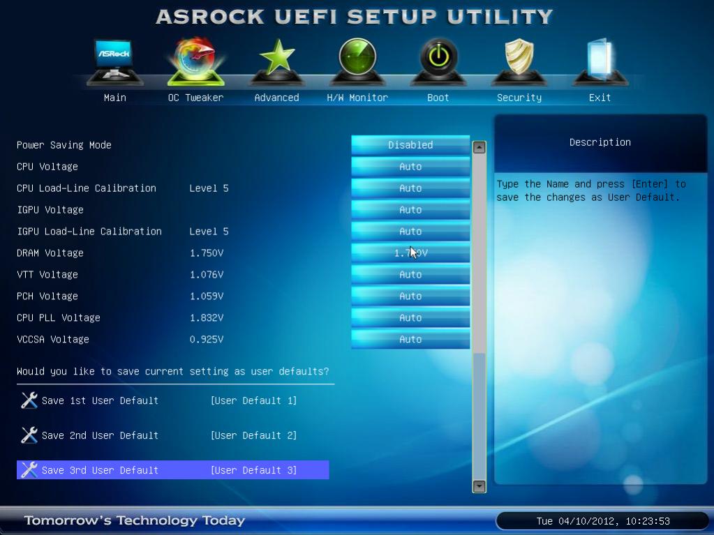

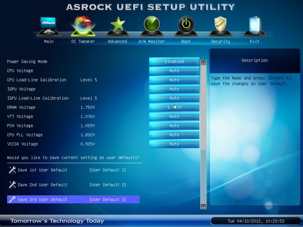

Small FFT belastet ausschließlich die CPU, wenn Dir die Kiste danach beim zocken abschmiert hast Du ein BUS oder RAM/Controller Problem (Tippe auf ersteres)
Welche Spannung hast Du bei
CPU VTT und IMC anliegen (tatsächlich?
Sieht bei mir wie auf dem Screenshot aus (abgesehen von der DRAM Voltage und der VTT Voltage, die nun auf 1,085 steht) .

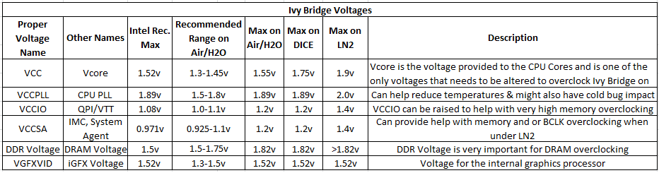

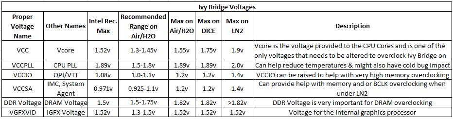

Hallo nochmal,
habe soeben diesen Fact Sheet gefunden :) .
Ist es demnach sicher mit meinem CPU-Kühler ("Thermalright HR-02 Macho") bei meinen derzeitigen RAM-Problemen die VCCIO und VCCSA Voltages auch überhalb der von Intel festgelegten Maximalwerte für den 24-Stundenbetrieb zu erhöhen, oder kann dass auf Dauer bestimmte Komponenten beschädigen :confused_alt: ?
Bitte erneut um Antwort.
