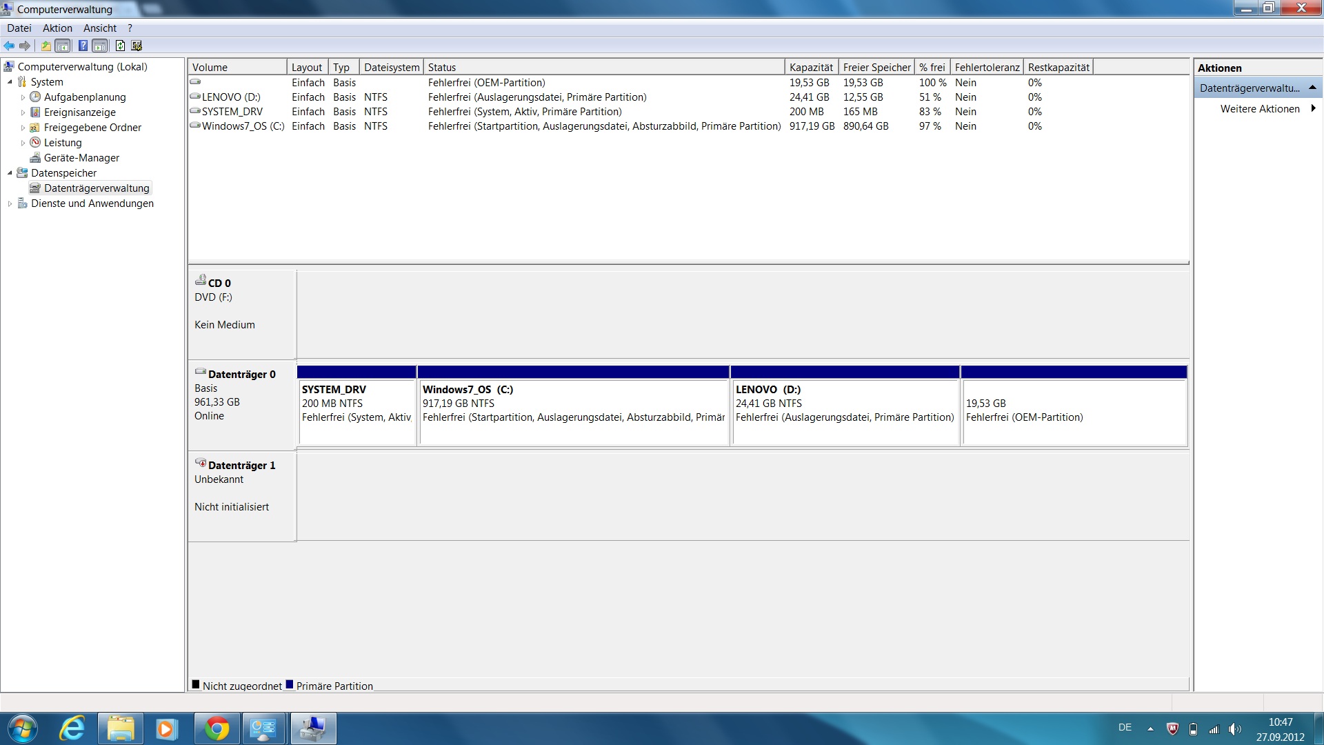

hä wieso hab ich das vorhin nicht gesehen, danke. Hier der screenshot:
haja, passt doch alles. D: ist die ssd, die als caching laufwerk genutzt wird. die oem partition dürfte die wiederherstellungspartition oder dergleichen sein. der rest ist relativ selbsterklärend.
Für mich sieht das eher so aus, also ob die SSD gar nicht initialisiert und deshalb natürlich auch nicht benutzt wird. Ich habe auch schon SSD-Caching mit dem Z68-Chipsatz betrieben und da sah das ganz anders aus.
