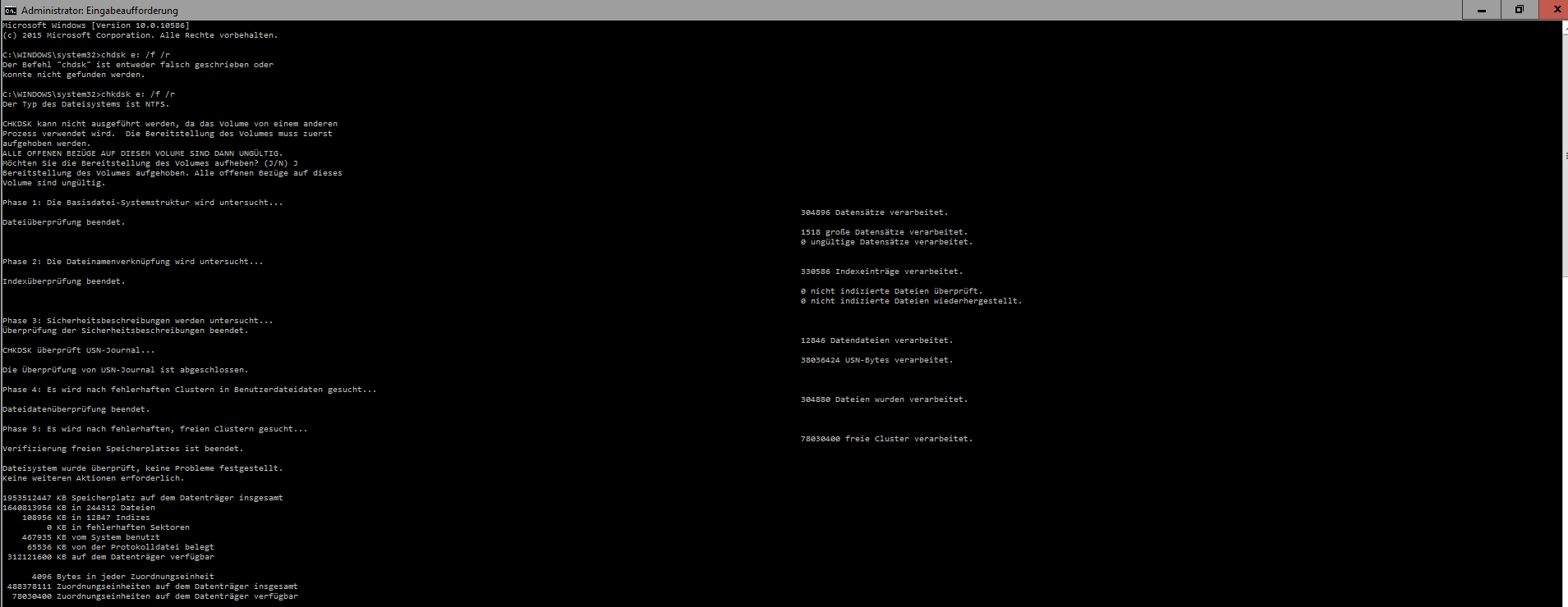

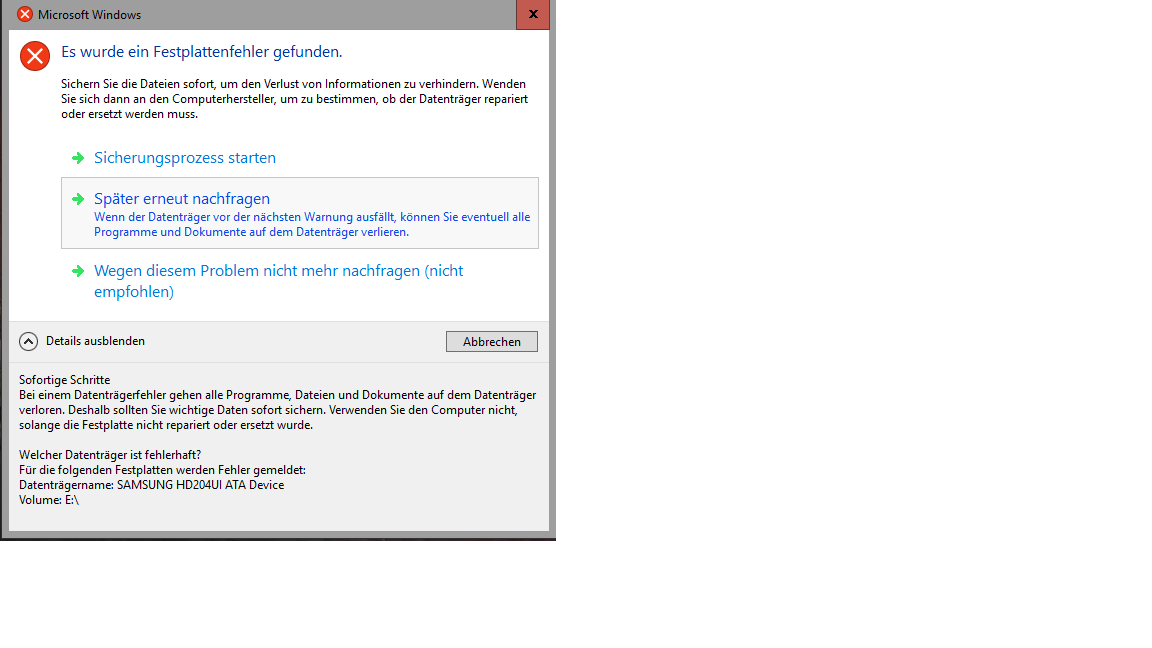

ich habe seit heut das problem das mir die fehlermeldung : Es wurde ein Festplattenfehler gefunden ......angezeigt wird.
Habe die Festplatte überprüft und konnte keine fehler finden.

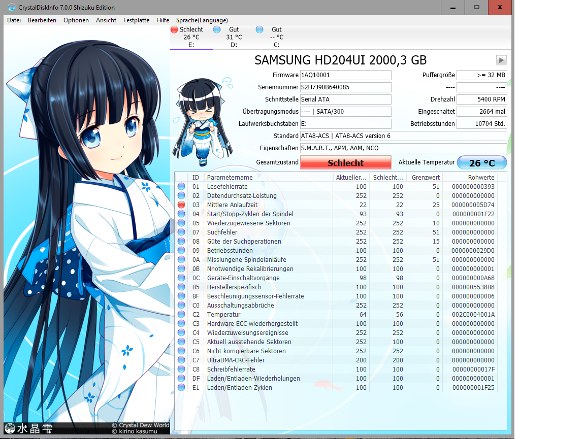

Bei CrystalDiskInfo wird mir aber ein fehler angezeigt und die Fehlermeldung von windows kommt auch immer wieder.
Habe die screens mit hochgeladen.

Die Anlaufzeit ist das Problem, die Platte braucht offenbar zu lange zum Anlaufen. Vielleicht liegt es am Netzteil bzw. ggf. einem Molex-SATA Stromadapter, vielleicht ist es Verschleiß. Es gibt ja auch ein paar Lese- und Schreibfehler, eine Reklaibierung und der G-Sensor hat im Betrieb 6 mal zu starke Stöße / Vibrationen erkannt. Prüfe auch mal auf Madnex Homepage ob ein FW Update für die HDD nötig ist, bei dem Modell gab es einen FW Bug welcher Datenverlust verursachen konnte.
