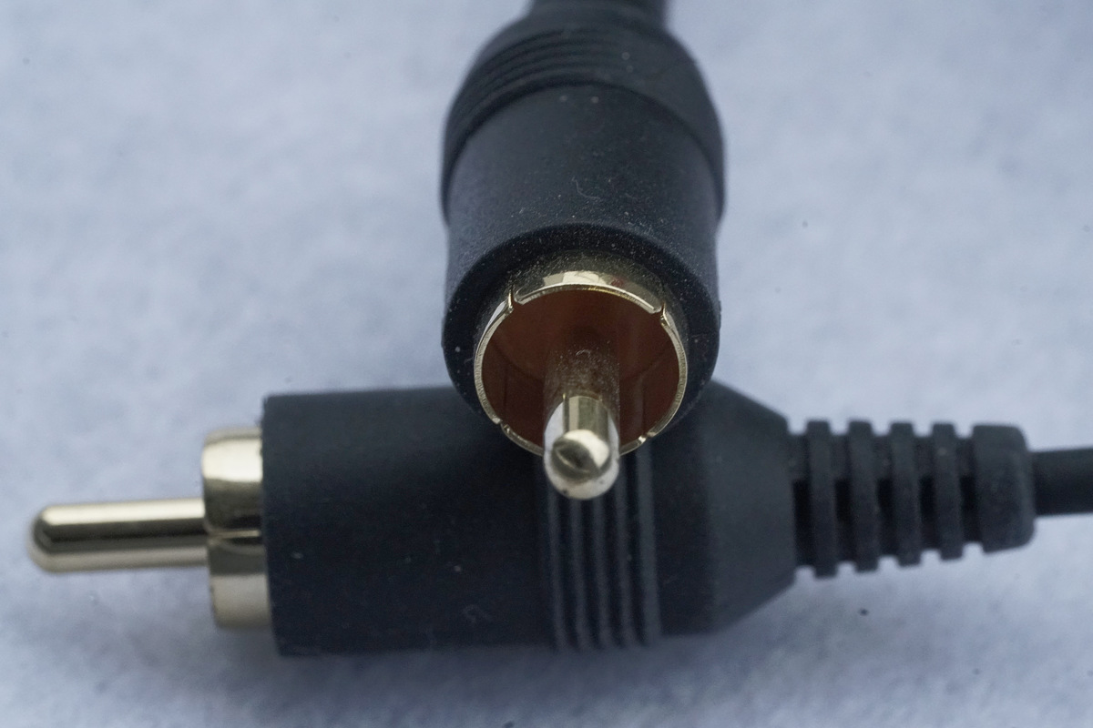

Die SPDIF Buchse am Media Player sieht auch aus wie ein ganz normaler Klinkenstecker , da muss ich auch erst mal googeln was es da gibt.
Das Kabel ist aber ein ganz anderes:
