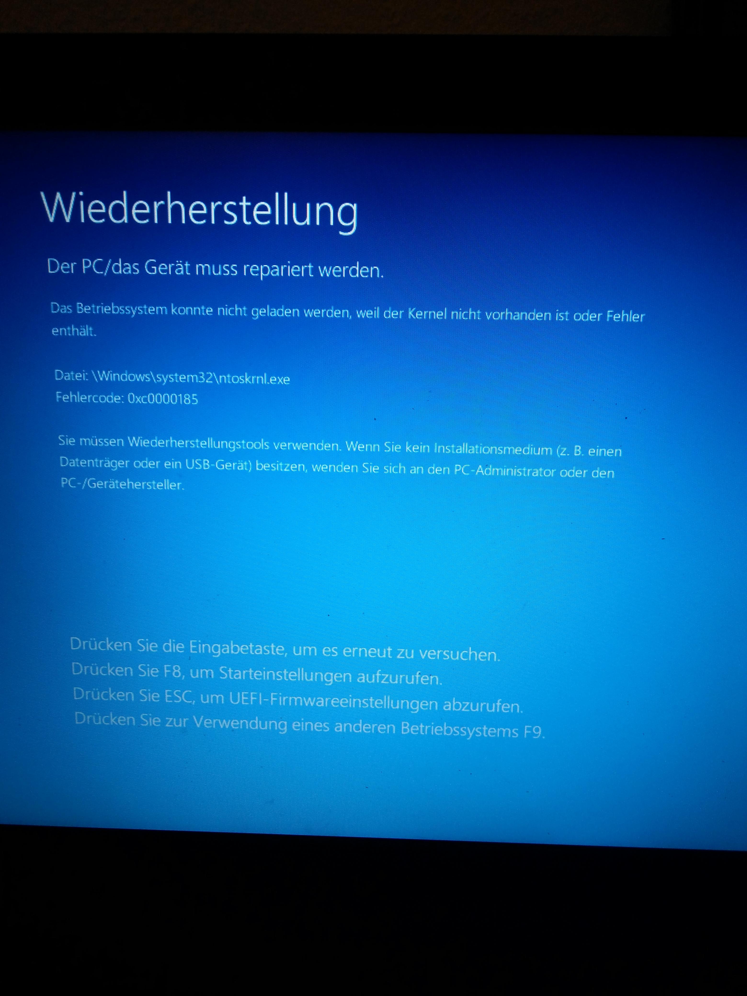

nachdem ein Laptop in der Familie ständig Probleme bereitet hat, habe ich mich dazu entschieden diesen zu formatieren und das Betriebssystem neu aufzusetzen. Vor der Installation befand sich ein von Windows 8 auf Windows 10 ge-upgradetes Betriebsystem darauf.
Leider war mir zum Zeitpunkt des formatierens noch nicht bewusst, dass sich Windows 10 danach nur noch per UEFI installieren lässt. Leider besitzt der sehr rudimentäre Toshiba Satellite kein UEFI sondern nur ein sehr knappes InsydeH2O BIOS.
Jetzt habe ich mir per Windows Media creation Tool das ISO Image von Windows 8.1 auf einen USB Stick gezogen, aber die Installation wird nicht korrekt durchgeführt. Auf dem Mainboard des Laptops sollte ein Windows 8 OEM Key hinterlegt sein.
Nach der Installation werde ich gebeten den Stick zu entfernen und das Betriebsystem neu zu starten. Bis dahin funktioniert auch alles. Nach dem Neustart bekomme ich dann allerdings einen Bluescreen.
Nach mehreren Versuchen kam ich zu 2 Fehlercodes:
Datei:\\Windows\system32\ntoskrnl.exe
Fehlercode: 0xC0000185
und Fehlercode: 0xC0000001
Hat hier jemand eventuell einen Lösungsansatz? Ich bin momentan überfragt, handelt es sich eventuell um ein Hardware Problem?
Danke schon mal im Voraus!

Gerade eben noch einmal das Setup durchgeführt, habe jetzt den Fehlercode:
0xC000021a

RAM habe ich getestet, ist einwandfrei, HD Tune läuft momentan noch, es sind allerdings jetzt schon 3,6% der Blöcke beschädigt und es sind gerade mal 20% der HDD getestet.
Was mich verwirrt ist, dass ich trotzdem die ganzen Dateien von der Festplatte ziehen konnte und diese auch nicht beschädigt sind. Sind dann nur Teile der HDD betroffen? Ich dachte immer eine defekte HDD kann nicht lesen/schreiben...
Also laut HD tune sind ca. 10 % der Speicherblöcke beschädigt. Und HD tune sowie Crystal Disc können keinen Benchmark Test starten, beide Male kommt es zu einem Lesefehler. Die Festplatte scheint also hinüber zu sein, Danke an Alle für die Hilfe! Thema kann geschlossen werden.
