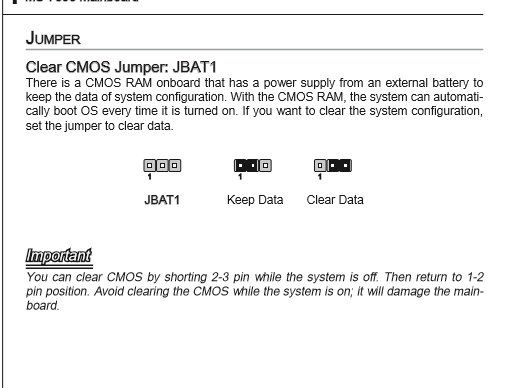

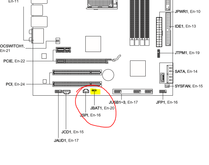

Einer der wenigen Sachen die ich bisher nicht überprüfen konnte ist, wie du angesprochen hast, der UEFI Jumper. Den konnte ich beim Motherboard nicht finden, bzw. bin ich nicht erfahren genug, um zu erkennen wo der genau ist. Per Internet Suche meinte man meist, der ist nahe der CMOS Battery, jedoch konnte ich in dessen Bereich und auch sonst nirgends am Motherboard etwas feststellen, das auffallend anders als sonst alles am Motherboard ist. Auch eine Google Suche zu speziell meinem Motherboard erbrachte mir keine Ergebnisse.
Wäre dankbar wenn du oder sonst jemand mir zeigt wie der bei dem oben genannten Board aussehen sollte.

Also der Jumper muss auf Pin 1 und 2 stecken damit er die Daten behält ;).

Das Problem war tatsächlich der UEFI Jumper. Unzwar war diese Kappe, um 2 Kontakte zu verbinden, nicht mehr drauf. Habe zufälligerweise noch ein defektes Mainboard zu Hand gehabt, von der ich das fehlende Teil entnehmen konnte. Nun funktioniert alles wieder.
