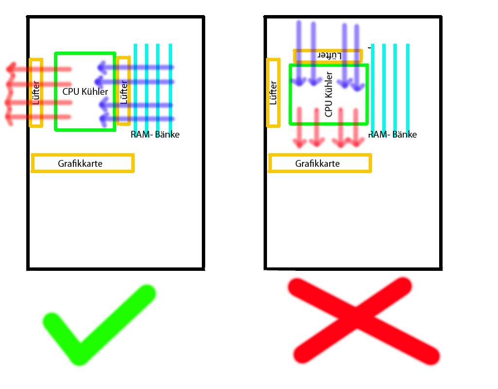

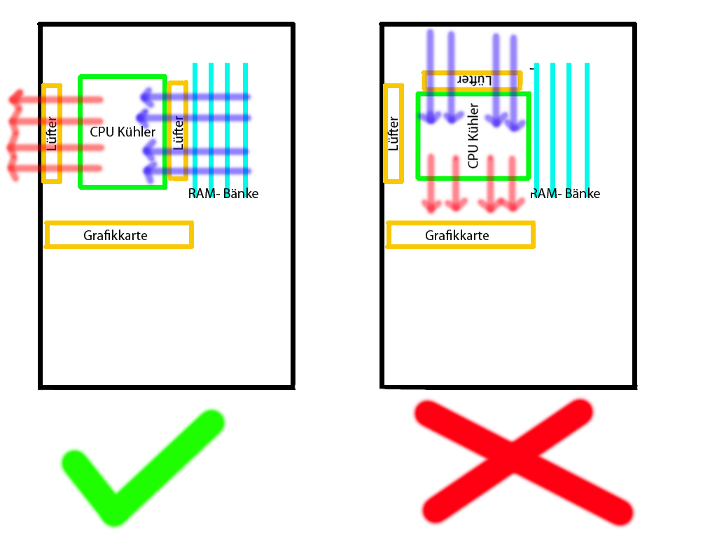

-> Der alte stößt an den RAM-Riegel an und an den ecken (d.h. zu Breit)
Finde leider die Abmessungen von dem MB nicht, dass ich weiß in welcher Größe ich bei dem Kühler schaun müsste
Das kann nicht sein außer du hast den Kühler falsch montiert. Ein Kühler kann wegen der Breite an die Grafikkarte stoßen, niemals ans RAM.
Der CPU Lüfter muss an der Seite sein wo auch das RAM ist. nirgends anders, genauso ausgerichtet wie das RAM. Nicht 90°C quer zum RAM.
Sollte Dein Kühler wirklich nicht passen, würde ich Dir den Macho Rev.A empfehlen. Damit habe ich auch im Sommer meine alte CPU (ein i5 4670K@ 4,2 MHz) gut und sehr ruhig gekühlt.
Nur bitte vorher auf die max. Höhe beim Case achten. Probleme mit dem RAM kannst Du nicht bekommen, da der Lüfter des Kühlers vor der ersten RAM- Bank endet.
Aber bitte auch auf den Post von HominiLupus achten. Normalerweise sollte ein Kühler so eingebaut sein, das der Lüfter die kalte Luft durch den Kühler bläst und hinten dann der Heck- Lüfter des Gehäuses die aufgewärmte Luft nach hinten raus absaugt.
Drehst Du den Kühler um 90° kannst Du zum ersten logischerweise Probleme mit den RAM- Bänken bekommen und weiter nutzt Du dann entweder die warme Luft von GraKa- Rückseite zum CPU kühlen, oder Du bläst warme "CPU-Luft" auf die Rückseite der GraKa. Wäre beides ziemlich Mist.
Eigentlich ganz einfach:
