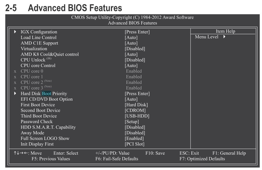

Also im Bootmenu zeigt es mir Folgendes an:
-LS120
-Hard Disk: Ch2 M. : WDC WD10EADS-OOL5B1
Ch3 M. : WDC WD10EADS-OOL5B1
-CDROM
-ZIP
-USB-FDD
-USB-ZIP
-USB-CDROM
-USB-HDD
-LEGACY LAN
Das ist denk ich Mal alles angeschlossene und erkannte, was da jetzt genau was ist weiß ich nicht, deshalb habe ich mal lieber alles dazu geschrieben. ^^
Sind das deine 2 Festplatten ? :)
Vermute mal ja.
Da gibts meist im BIOS eine Kategorie für Bootreihenfolge, dort musst die nur in die richtige Reihenfolge setzen.

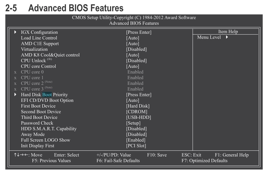

Laut Handbuch:
Vermutlich musst aber eventuell nach Mainboardtausch Windows neu installieren, hoffe das ist dir bewusst ?
Was ist denn in dem Fall die richtige Reihenfolge?
Habe im Moment als First Boot Device: [Hard Disc]
Als Second Boot Device: [CD Rom]
Und als Thies Boot Device: [USB-HDD]
Kenne mich da echt null aus, deshalb bin ich dir echt sehr dankbar gerade. :)
Ah, habe erst jetzt den Screen gefunden, befolge das Mal.
Bei Festplatten so man mehrere hat gibt es die "Hard Disk Boot Priority"
Welche deine Platte mit Windows ist weiss ich nicht aber gibt ja nur 2 Möglichkeiten bei dir, einfach beides mal testen. :)
Darf ja so oder so gar keine Rolle spielen. Egal wie die Boot Priority ist, bei der Systeminstallation werden die Platten eh angezeigt.
