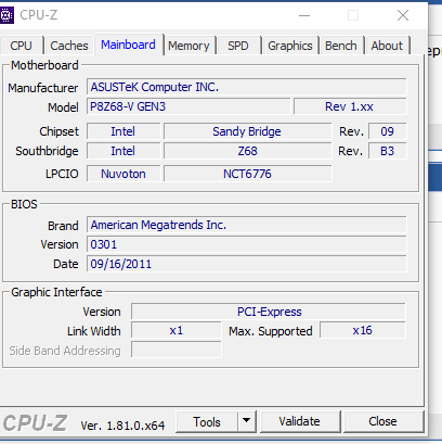

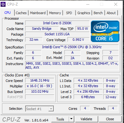

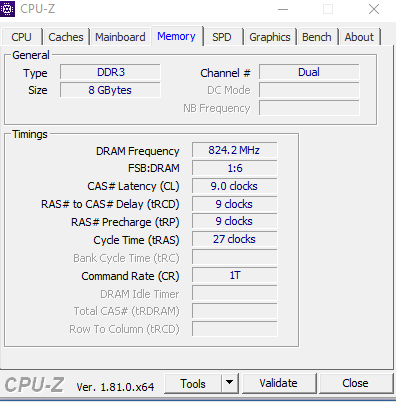

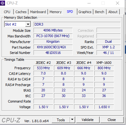

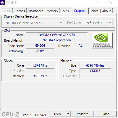

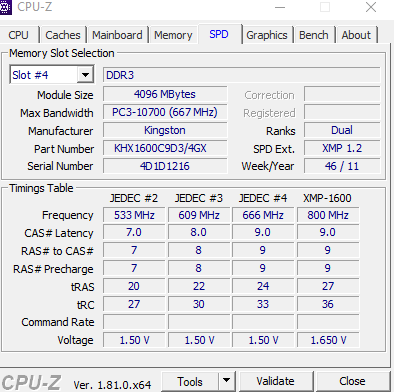

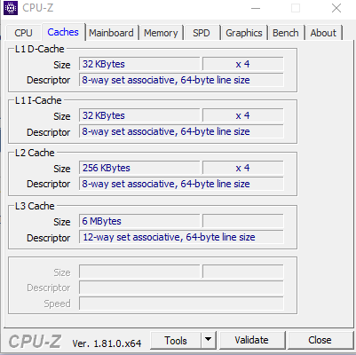

Screenshot_1.pngScreenshot_2.pngScreenshot_3.pngScreenshot_4.pngScreenshot_5.pngScreenshot_6.pngScreenshot_7.png
Schaue Dir mal den Multiplikator an. !003 Mal 59. Das ist ein maximaler takt von 6000MHz.
Kein wunder das der Rechner da abstürzt.
Nimm die Übertaktung raus und fahre den Rechner mit dem Normaltakt 3300MHz.
